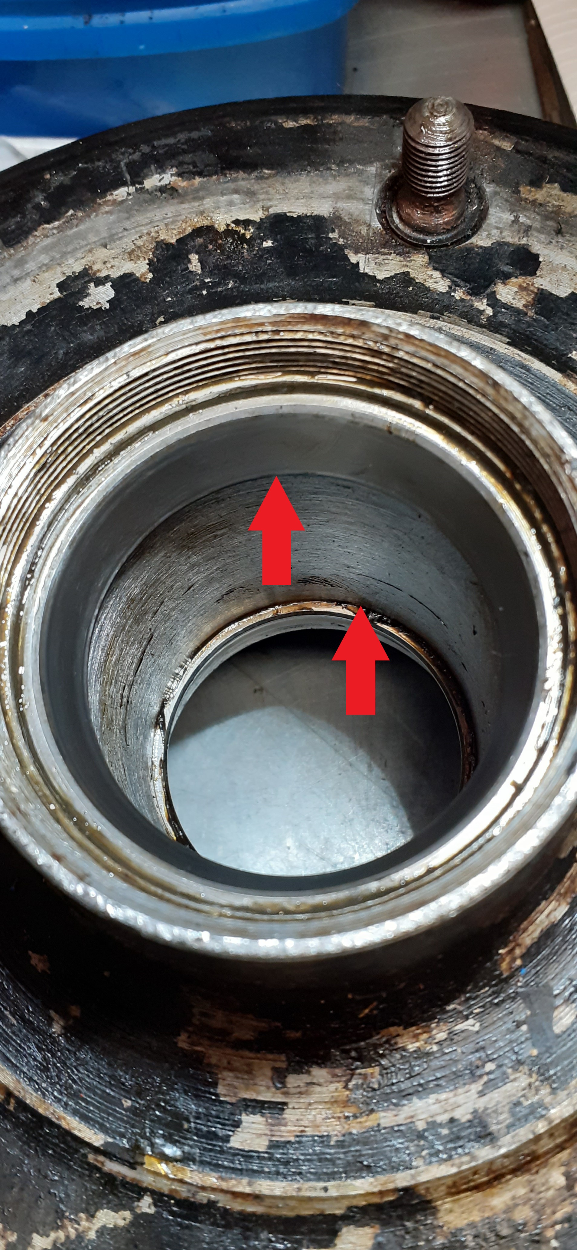

Je suis en cours de restauration du train AV et AR sur ma traction 11B de 1955.
J'ai deux questions:
1/ quelles sont les solutions pour ôter les bagues de roulements AR sur le moyeu ?
2/ Comment remonter les roulements neufs AR et comment savoir s'ils sont bien en place ?
Merci d'avant pour vos conseils.

Les cages sortent facilement en appliquant des petits coups de chasse goupille sur toute la circonférence du rebord intérieur.
Pour remonter on peut utiliser un jet en bronze en donnant de petits coups sur la circonférence, une fois en place le bruit devient plus sec.
Il y a aussi la presse, en prenant garde que ça ne parte pas de travers; ou alors deux rondelles épaisses au bon diamètre avec une tige filetée.
L'assemblage n'est pas serré trop fort, ça ce remplace assez facilement.
Je viens d'appliquer pour le démontage :wink: Merci beaucoup
