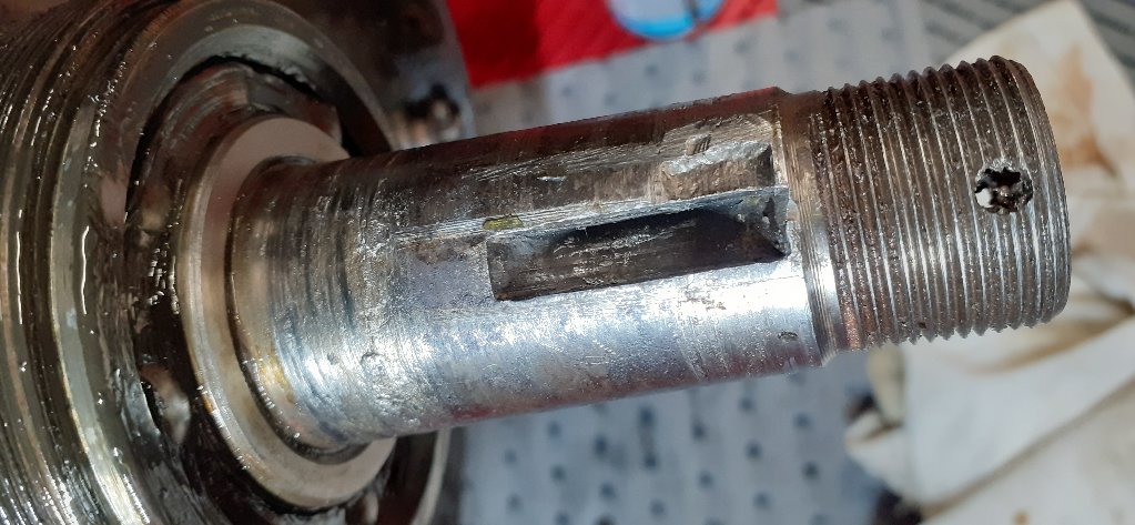

J'ai démarré il y a quelques jours la rénovation de mes freins et en démontant le tambour avant gauche j'observe des rayures assez marquées sur la fusée et dans le moyeu du tambour.

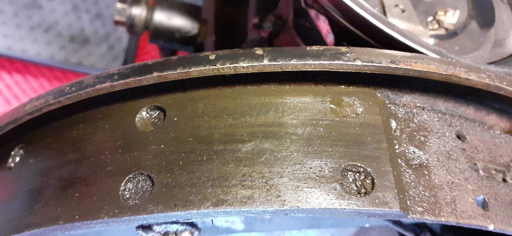

Par contre, il y a de la graisse sur les garnitures :x

Commentaire: Fusée AVG
20211227_102311.jpg [ 1.71 Mio | Vu 419 fois ]

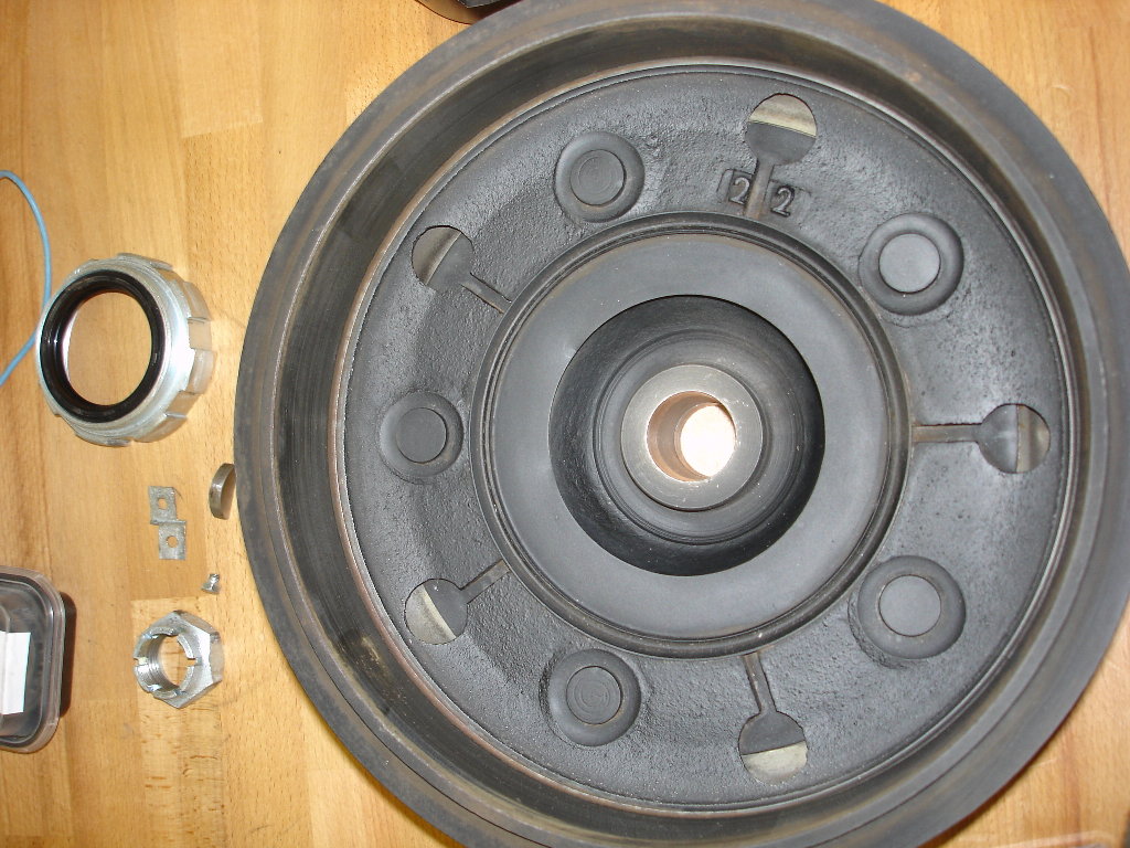

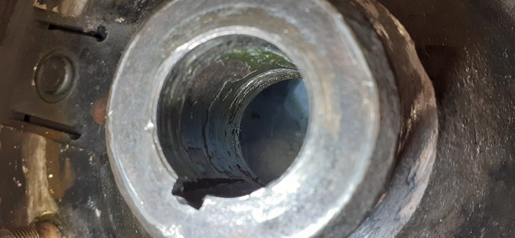

Commentaire: Moyeu AVG
20211227_104033.jpg [ 1.56 Mio | Vu 435 fois ]
Commentaire: Garnitures pleines de graisse :-(

Pas 36 solutions. Cardan et tambour.

Incontournable, les deux pièces sont hors d'usage, élément de sécurité !

Attention, le cardan usagé ne passera pas en échange standard car la fusée est morte !
Il faudra donc trouver un cardan d’occasion avec une fusée en bon état pour faire l’échange…

Sur la seconde photo, sur le centre du tambour, il me semble apercevoir que le diamètre de portée du joint radial 425.948 est endommagé.
Probablement la cause de la destruction de ce joint ayant généré la fuite de graisse.

Attention Marco, la deuxième photo est une vue extérieure du tambour, on ne peut pas voir la portée intérieure du joint Spi.
La cause de traces de graisse dans le tambour est probablement liée à l'incident, le tambour n'étant plus concentrique avec la fusée.
 Sujet du message: Re: Fusée avant gauche abimée
MessagePosté: Mar 28 Déc, 2021- 19:32
Yves, tu devrais ajuster ta monture; c'es bien une vue de l'intérieure :lol:
Regarde la tête du goujon de roue.
Mais c'est vrais que cette vue ne permet pas bien de voir la portée du joint SPI.

jean-louis gargot a écrit:
J-L.
Bonsoir Jean-Louis,
je confirme la 2ème photo est bien une vue de l'extérieur du tambour...
Traction 11B de 1955
MessagePosté: Mar 28 Déc, 2021- 20:45
Messages: 667
Jean-Louis, je veux bien repasser chez l'ophtalmo, mais le goujon dont on devine un quart dans l'extrême coin en bas à gauche de la deuxième photo, nous montre bien un filetage, non, donc extérieur ?
Et on voit bien l'empreinte de la jante sur la peinture de l'extérieur du tambour, regarde aussi le sens de la rainure de clavette.
Me trompes-je ?
MessagePosté: Mar 28 Déc, 2021- 21:51
Messages: 1239
Effectivement cette photo porte à confusion, je croyais aussi voir une tête de goujon. En regardant bien on voit en bas à gauche le filetage du goujon.
Donc ce qu'on voit n'est pas la portée du joint radial mais la prise de l'arrache tambour.

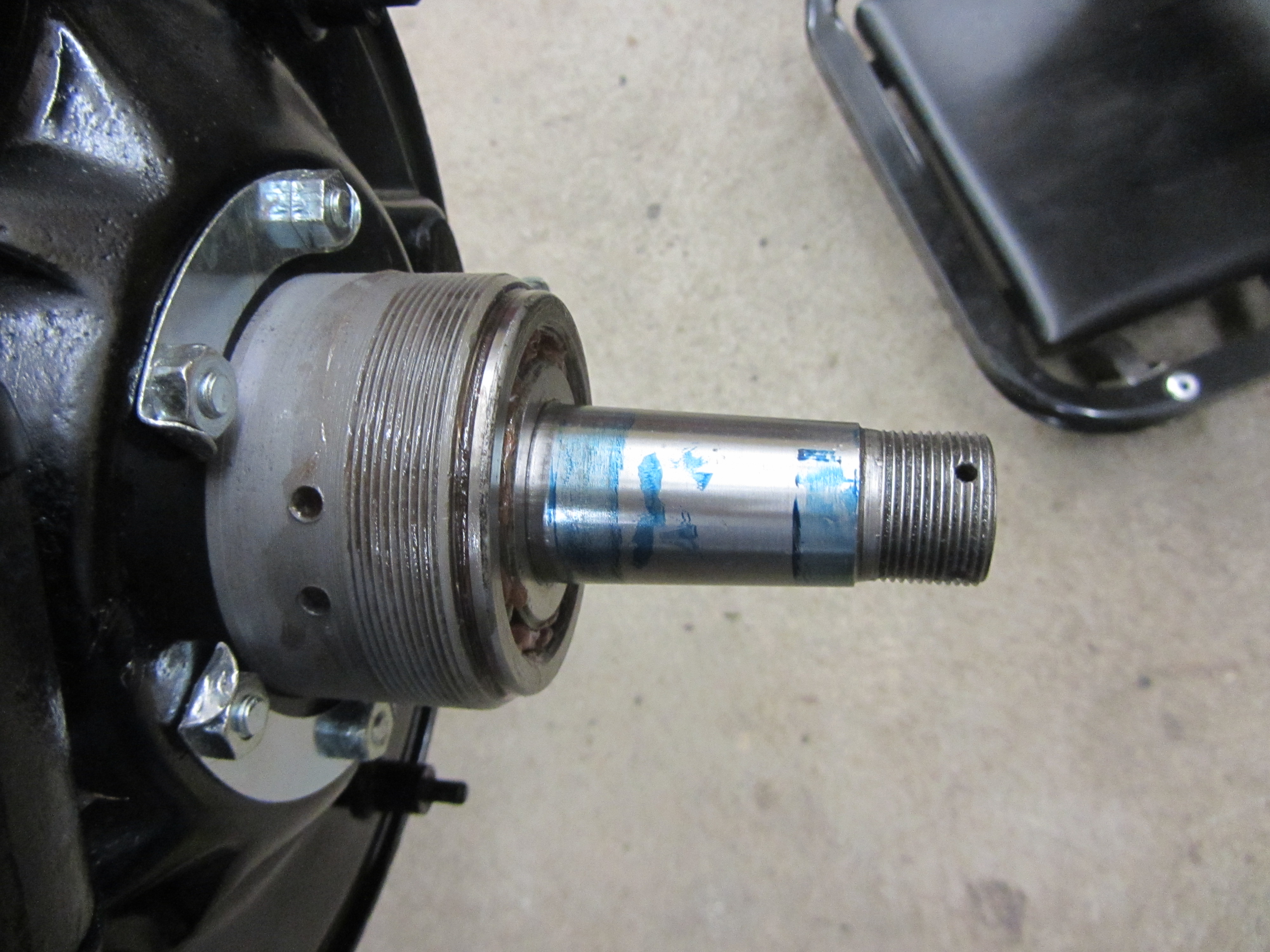

Sinon la graisse dans le tambour n'est pas la cause du mal mais plutôt une conséquence. Il y a de toute façon au départ un problème d'assemblage des deux pièces.
Mal serrées, mal dégraissées ou défaut de portée des cônes ? Lorsque je remonte un tambour, je m'assure toujours de la portée des cônes au bleu de touche; le grand diamètre doit être prépondérant.
Il y a normalement dans le tambour une tôle qui est censée récupérer la graisse qui bave, celle-ci est ensuite évacuée par trois petits trous.

Pour la graisse qui passe dans le tambour, je l'ai déjà vu se produire, suite à un échauffement du tambour, la graisse se liquéfie en devenant noire et passe la barrière de la tôle dont parle Marco.

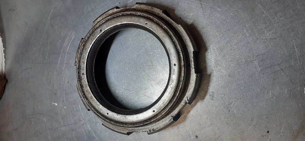

Une autre question : quel est le meilleur moyen d'enlever le joint d'étanchéité de fusée AV ?
