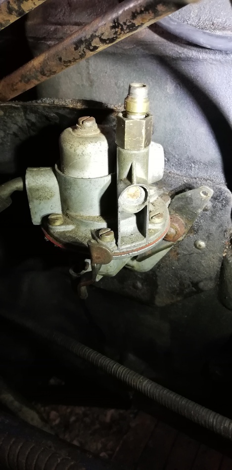

Bonjour, je cherche un kit pour restaurer de cette pompe à essence.
de marque GUIOT la membrane fait 70 mm de diamètre et 6 trous.
Quelqu'un connait il le model de cette pompe car sur les sites je trouve des kits mais pas avec le bon joint correspondant entre la pompe et le moteur.
aurai je aussi une pompe spécifique à ma traction un peu comme le reservoir? :shock: :?:
pompe essence _ red.jpg [ 152.14 Kio | Vu 11653 fois ]

Ce type de pompe n'a pas été monté sur Traction, il s'agit peut-être une pompe de HY années 70' ou autre véhicule. Cherchez plutôt de ce côté.
C’est ce que je pense aussi. Mes 3 pompes Guiot ( perfo 53, 11D 56 et ID19P ) sont différentes au niveau couvercle supérieur mais identiques en corps inférieur et membrane diamètre 91.

salut Christof
J avais la même pompe Guiot sur ma 7c de35 , je n ai pas trouvé de membrane en pièce neuve.Provisoirement(qui dure pour l instant)j ai acheté une pompe neuve chez un fournisseur connu...

Il est facile d'acheter une "plaque" pour refaire la membrane à la dimension
https://www.retroachats.fr/accessoires/ ... sence.html

Si ce n'est qu'une question de membrane on en trouve ici à la bonne dimension : https://www.depanoto-boutique.com/poche ... c2x9139726

Vous avez dit que ce modèle de pompe n'était pas monté sur les tractions,vu le recule que avez sur les tractions je ne vous contredis pas,je passe juste l'info que j avais le meme modele sur ma 7 :wink:

Si c'est bien une pompe Guiot, il doit y avoir une inscription sur le côté droit du corps mentionnant son type, en plus de la marque, quelle est cette inscription ?
Une série de chiffres est souvent inscrite également précisant l'année de fabrication.

Bonjour, je regarderai cela ce week end pour la référence.
sinon pour en acheter une neuve, quel type et quel model vous me conseillez?

Plutôt une belle pompe d'époque dans une bourse + un kit de révision. Les pompes SEV ou AC sont plus simple à réviser que les GUIOT où les soupapes sont quelquefois serties.
