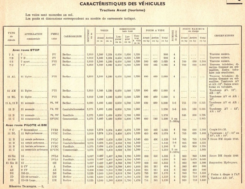

Bonsoir, les dimensions et poids ci-dessous. Extrait du Memento Technique Citroën N° 425
MT-425_3c.JPG [ 209.68 Kio | Vu 388 fois ]

Bonsoir ,
Donc j'avais trouvé le bon poids a vide pour le reste ??
Merci Marco.

 Sujet du message: Re: Poids Traction 11 AL 1936
MessagePosté: Jeu 09 Déc, 2021- 22:42
Messages: 2481
PATMAR47 a écrit:
Bonsoir ,
Merci Marco.
Tu n’as pas de chance! La seule version qui n’a pas de valeurs hormis le PV c’est la tienne!!
MessagePosté: Jeu 09 Déc, 2021- 22:53
Messages: 2481
Je viens de descendre voir ma plaque d’identification. Effectivement c’est noté POIDS TOTAL EN CHARGE 1400 KGS.
