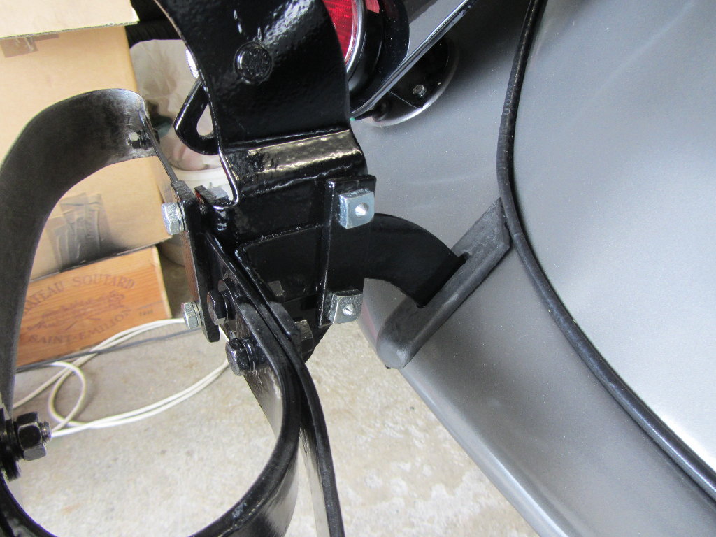

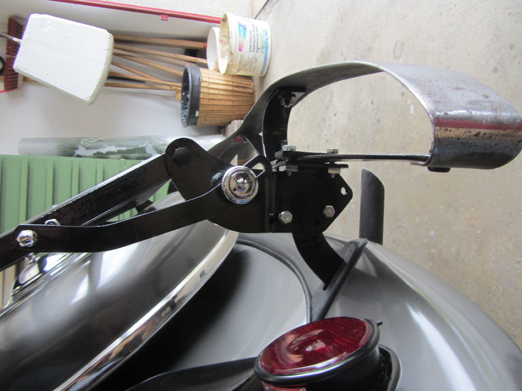

MessagePosté: Jeu 09 Déc, 2021- 21:47
Messages: 1239
Bonsoir Gwenran,
ci-dessous 2 photos des fixations d'un porte-bagages Supless sur ma 11BL.
