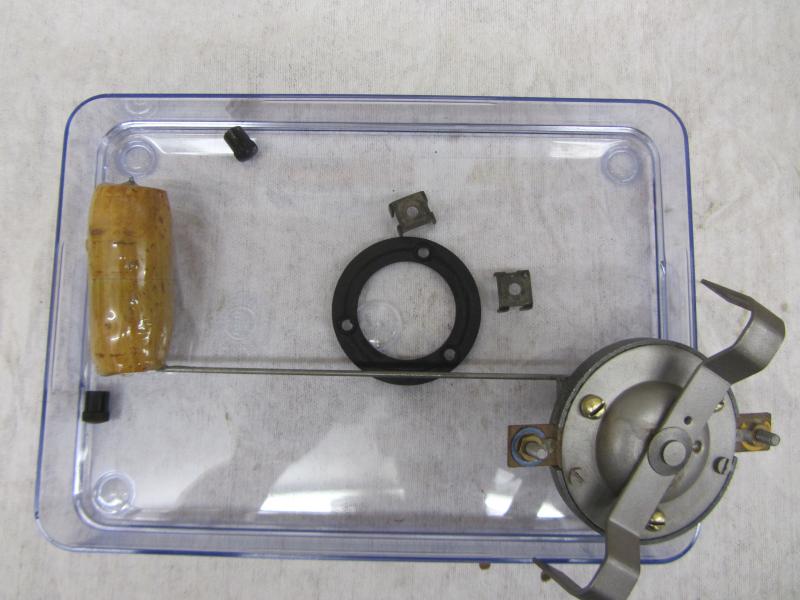

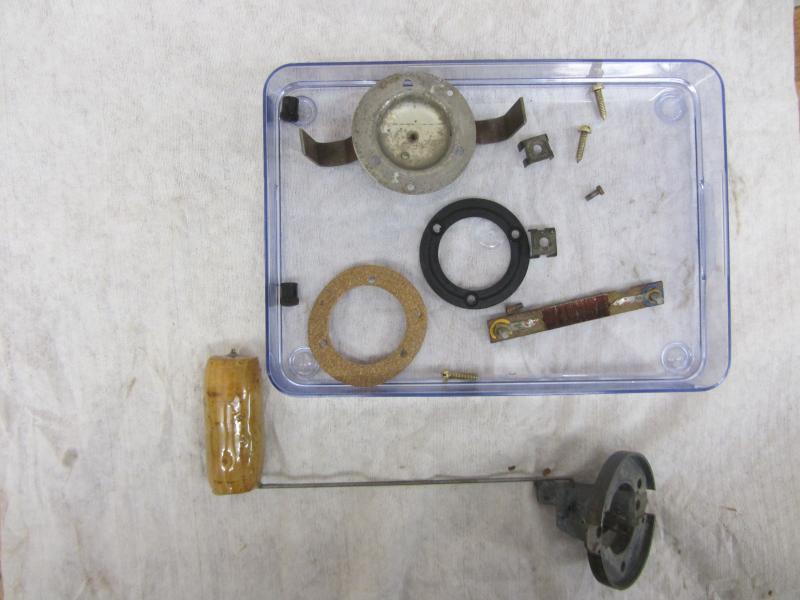

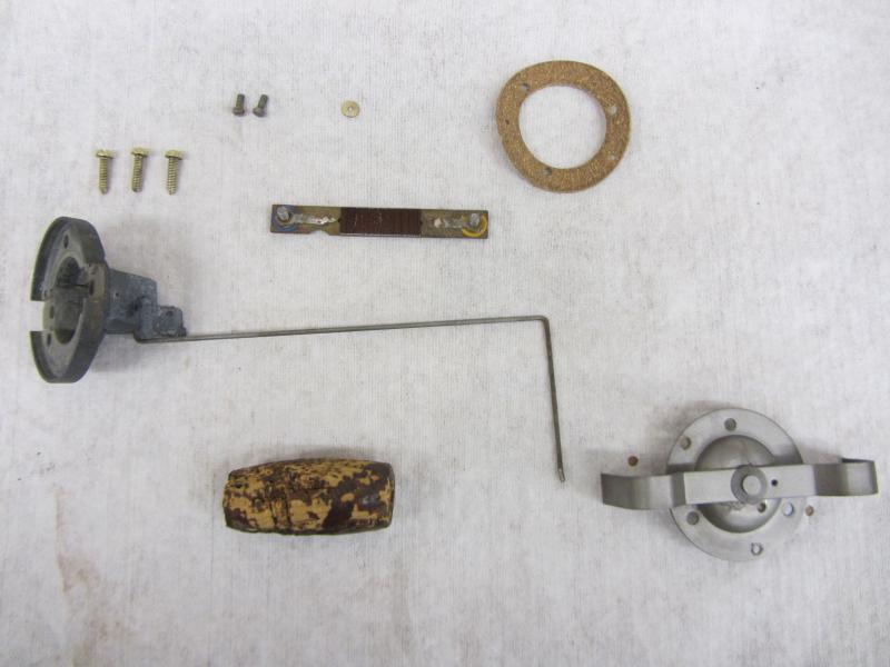

Bonsoir, si ça peut aider, je n'ai pas été plus loin dans le démontage. Cela à suffi pour tout remettre en état. J'ai juste remplacé le liège du flotteur et les joints.
Elec 7.jpg [ 47.45 Kio | Vu 4245 fois ]
Elec 9.jpg [ 52.86 Kio | Vu 4325 fois ]
Elec 11.jpg [ 55.87 Kio | Vu 4261 fois ]
