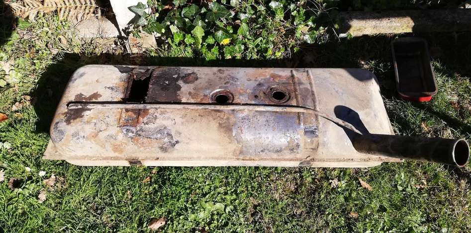

Bonjour, je reviens vers vous car ce matin j'ai déposer le reservoir d'essence et la surprise percé sur le dessus et pourri.
Je souhaite en racheter un, mais j'ai une question qui me viens: Y a t il une différence entre les reservoirs de traction 11 B après 1952 entre malle plate et malle bombée? Avez vous un plan pour acquérir cette pièce. merci pour tous

Attention, les refabs des réservoirs sont approximatives, deux de nos membres en ont acheté récemment, par exemple il n'y a pas d'alignement entre le bouchon de vidange et le puits du dessus, la différence est de deux centimètres, donc méfiance............
Demande à des revendeurs de pièces d'occas, on a souvent de bonnes surprises, avant de commander de la refab.
Une autre piste, les spécialistes de la réfection des radiateurs de véhicules, font souvent aussi dans la réparation des réservoirs, après dégazage.
Je viens de faire ressouder la base du bouchon de réservoir de ma 11B, et un de nos membres à fait réparer un réservoir de 15six qui était percé sur le dessus, le réparateur l'a dégazé, ouvert sur le dessus, changé la tôle et ressoudé.
On peut même faire un traitement céramique pour étancher un réservoir fuyard.

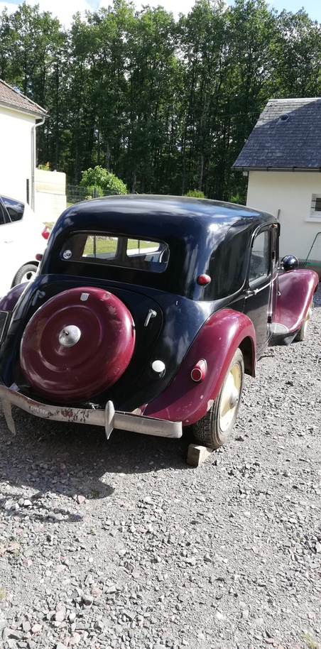

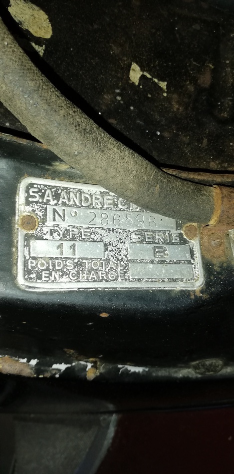

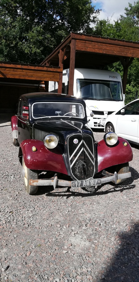

Je viens de vérifier le numéro de série sur la caisse et sur les papiers N° 286 596 correspond bien à une 11 B mise en service 1954.
je vous poste des photos mais comment on fait sur le forum pour en mettre?

Cela ressemble fort à une 11B transition de 1952, malle plate, mais clignotants et essuie-glaces en bas.
Peux tu nous poster des photos des plaques, du compartiment moteur et du tableau de bord ?

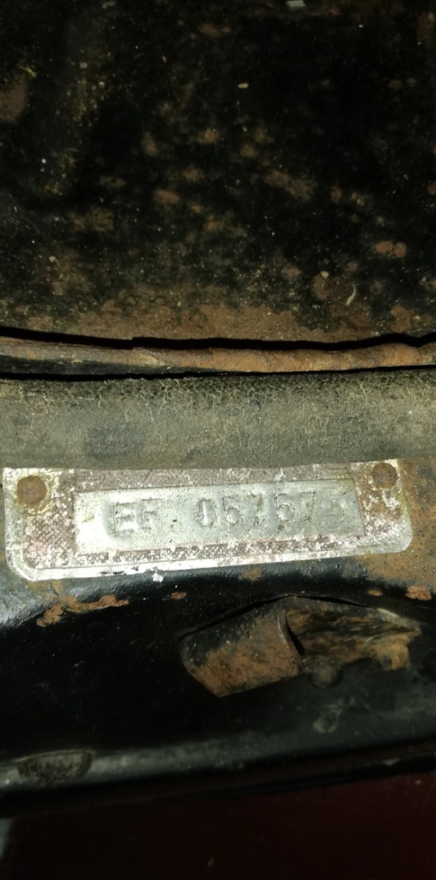

Regardes sous la bobine, normalement sur la tôle tu dois trouver le numéro de série à six chiffres, frappé à froid en creux et la " tête en bas " il doit correspondre à celui de la plaque rivée sur le jambonneau et à la carte grise.
Si les numéros ne correspondent pas, il y a un problème.
Mais vu la configuration de ta voiture, 1954 ne semble pas possible, à moins qu'elle ait été stockée à l'usine et commercialisée seulement en 1954, mais je n'y crois guère.
As-tu un certificat du conservatoire Citroën ?

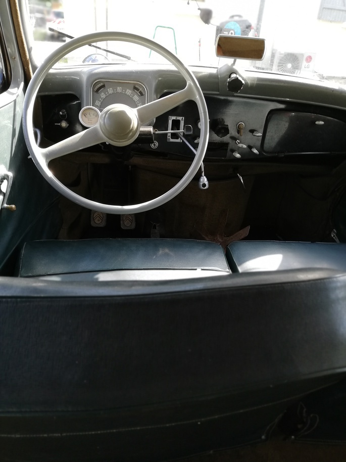

cette traction était dans la meme famille de puis 1957 ce sont les héritiers que je connais depuis 20 ans qu'il me l'on vendue avec récépissé de mise en circulation de l'époque. ci joint les photos du tableau de bord et plaques
je n'ai pas trouvé les numéro de série frappé à froid (aurez t elle un passé douteux entre 1952/1954 et 1957) si ces numéros doivent être à droite de la bobine ils ont disparu...!

une photo du reservoir si ça peu aider
