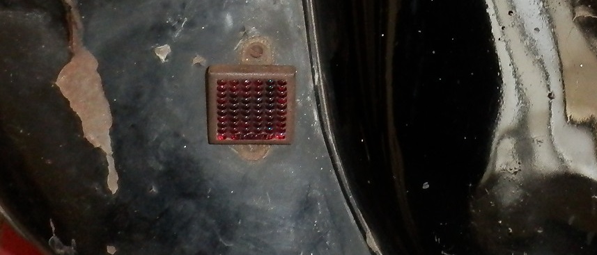

Pour info : même peinture cellulosique, à gauche après lavage, à droite après lavage et lustrage.
P3022149ret.jpg [ 90.32 Kio | Vu 6836 fois ]
