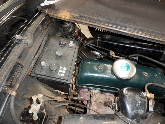

MessagePosté: Sam 25 Sep, 2021- 23:56
Pour le capot, j'y arrive tout seul.
Dans cet ordre :
Débrancher - libérer la batterie
Décrocher la béquille d'un des deux demi capot, le refermer sans le verrouiller
Dévisser la vis arrière de fixation du pontet de capot, dévisser celle de l'avant
Eventuellement à l'avant fixer le capot par un fil de fer fin dans le trou de vis, afin qu'il soit mobile mais en restant sur la calandre
Déverrouiller l'autre capot sans le soulever (attention l'autre capot n'est plus verrouillé, l'ensemble plus fixé, risque de glissement)
Replier le demi capot décroché sur l'autre en protégeant avec des chiffons sinon rayures assurées
Faire pivoter le capot ainsi replié pour avoir avoir accès au bac à batterie (se servir de l'angle de capot plié comme maintien)
Au pire le fixer avec une cordelette afin qu'il ne glisse pas tout seul
En profiter pour nettoyer ce coin inaccessible...
Et voilà :
P9201883redr.jpg [ 127.84 Kio | Vu 60767 fois ]

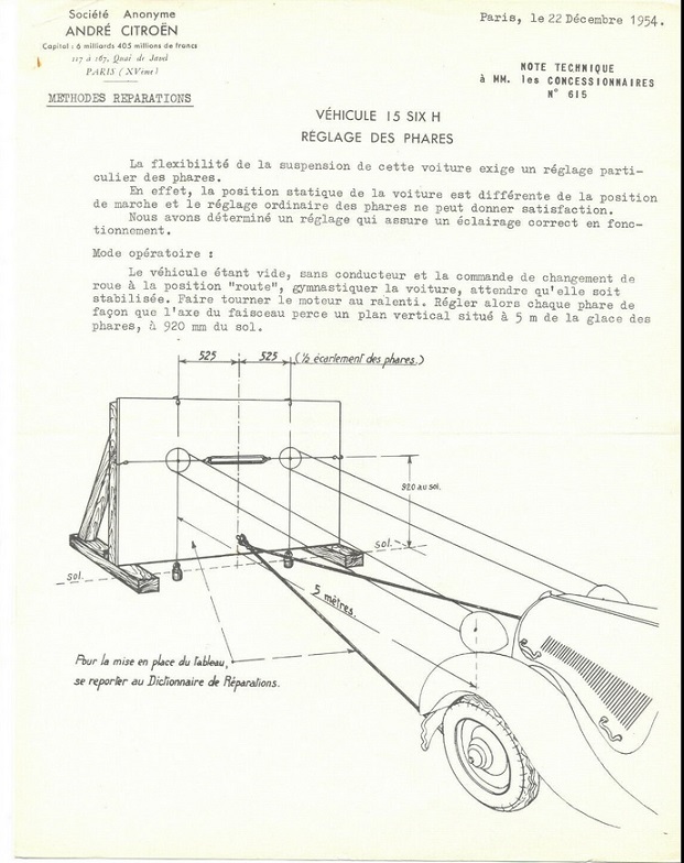

Effectivement sur 15 le capot est plus lourd.
Qui peut me confirmer que le centre des optiques de ses phares de 15 se trouvent peu ou prou à 920mm du sol ?
Reglage_phares.jpg [ 132.49 Kio | Vu 60319 fois ]

Jérome je te laisse faire le calcul :wink:
La portée du faisceau au sol est de 50 m en code, à 5 m on est à 920 mm.
A quelle hauteur est le faisceau à 0 m ?
 Sujet du message: Re: Batterie sans besoin d'enlever le capot
MessagePosté: Sam 09 Oct, 2021- 09:57
En fait ce que je cherche à savoir, c'est : si à 5m, le centre du faisceau doit être orienté parallèlement à la route ou abaissé.
Plus exactement : le faisceau lumineux est-il droit ou orienté vers le bas ? Si le centre du phare est à 920mm du sol et que le faisceau doit y être aussi, alors le faisceau est parallèle.
Autre question d'orientation : il me semblait qu'on orientait (aujourd'hui) légèrement le faisceau du phare droit vers l'extérieur afin d'éclairer le bas côté de la route.
Ce qui n'est pas préconisé dans cette note technique. :wink:

Des mécanos à l'ancienne qui ont vendu des tractions m'ont dit ceci à propos des phares :
A partir de la hauteur mesurée des centres des phares on abaisse les codes de 5 cm par mètre. Donc 25 cm à 5 mètres.
Nos phares ne sont pas asymétriques, on a pas à s'occuper de les orienter à droite.
NB : Pour y voir plus large à gauche et à droite, Germaine a reçu des antibrouillards.
Germaine passe le contrôle technique "the Fingers in the Nose" avec ces réglages-là.

MessagePosté: Sam 09 Oct, 2021- 12:10
De la dépose/pose batterie on arrive au réglage de phares. :lol:
[quote="Jérome COLLIGNON"]En fait ce que je cherche à savoir, c'est : si à 5m, le centre du faisceau doit être orienté parallèlement à la route ou abaissé.
Pierre, je pense que tu voulais mettre 2,5 cm au lieu de 25 cm. Pour moi je règle à 1,5 cm au régloscope.
La solution est à l’article 15, mais prenez le temps de lire ou relire ce que j'ai écrit concernant l'éclairage en général et plus particulièrement sur celui des leds pour les phares.
