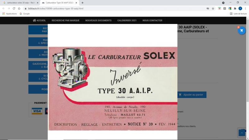

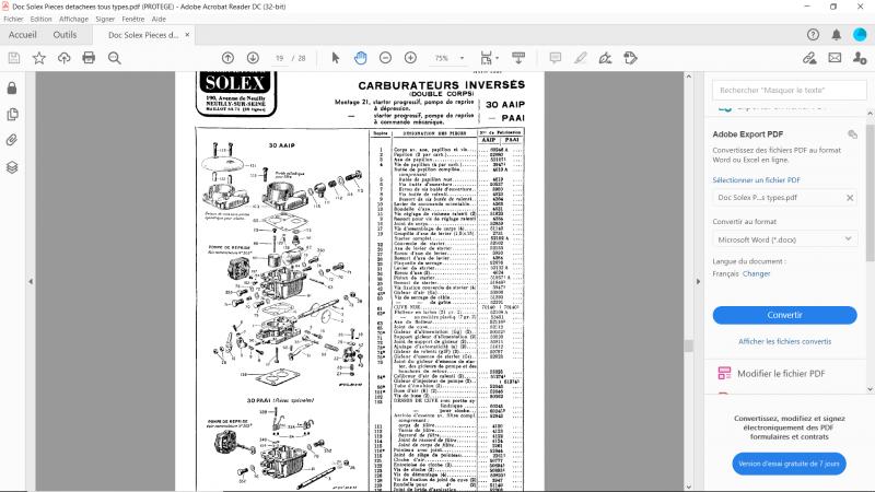

Ce carbu à l'air très proche du PAAI, dans cette doc Solex, ils sont sur la même page, partagent le même corps.
imgserver (1).jpg [ 41.78 Kio | Vu 5829 fois ]
30 AAIP - 2.jpg [ 59.03 Kio | Vu 5714 fois ]

La différence est sur la pompe de reprise, commande mécanique sur PAAI et pneumatique sur AAIP

oui la pompe de reprise semble différente et je vois également qu'il y a des absents dans les buses. Pas de jets mais les ajutages uniquement. Les gicleurs, sont différents...
