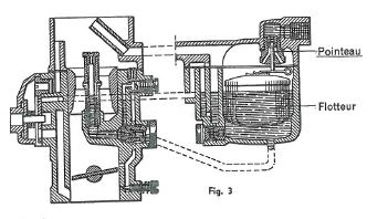

Jérome, Pierre a raison, il faut prendre en considération qu'un carburateur fonctionne en partie selon le principe des vases communicants.
En regardant le schéma ci-dessous tu peux te rendre compte que si le pointeau n'est pas étanche ou que le niveau de cuve est trop haut, l'essence va déborder par le dispositif de giclage et viendra perturber le mélange de ralenti.
