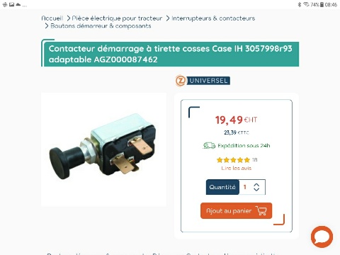

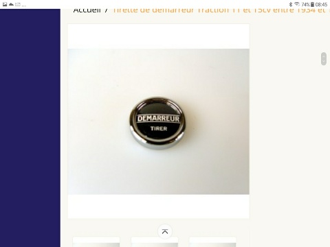

J'ai acheté ma 11 bl équipée avec un bouton poussoir sous le TBD qui alimente(plus après contact) le relais du démarreur fixé sut la tablier moteur cote droit.
Afin de redonner un aspect plus originel, j'ai posé à la place du trou de tirette démarreur ce contacteur de préchauffage agricole équipé du bouton qui va bien. Cela fonctionne à la perfection.
Passez une agréable journée.
