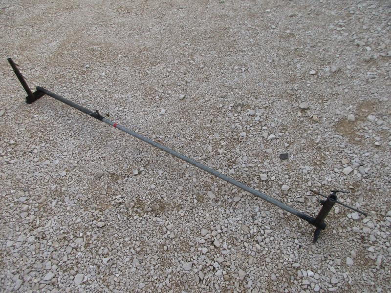

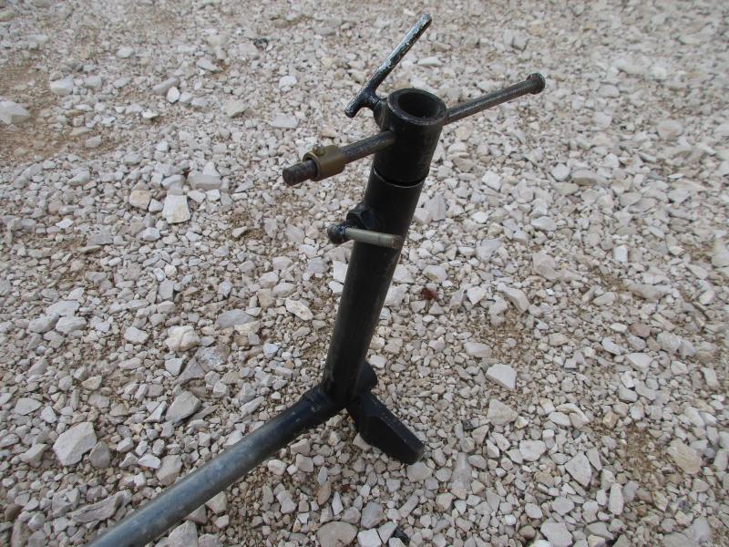

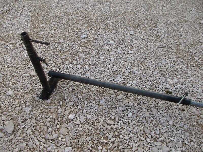

Quelques tubes et bouts de ferrailles ( tout de la récup ), pointes de charpentier, quelques vis et écrou, un peu de main d'œuvre, cela donne une pige très pratique et fiable pour pas cher.

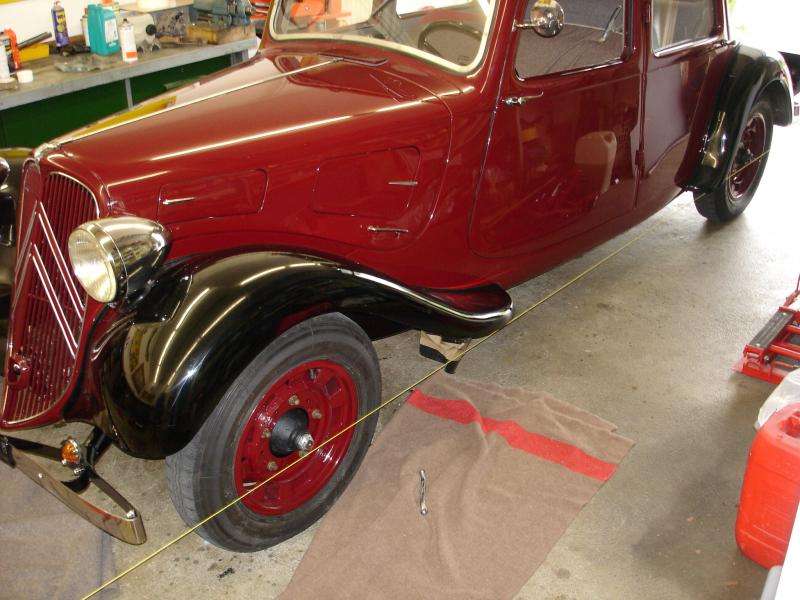

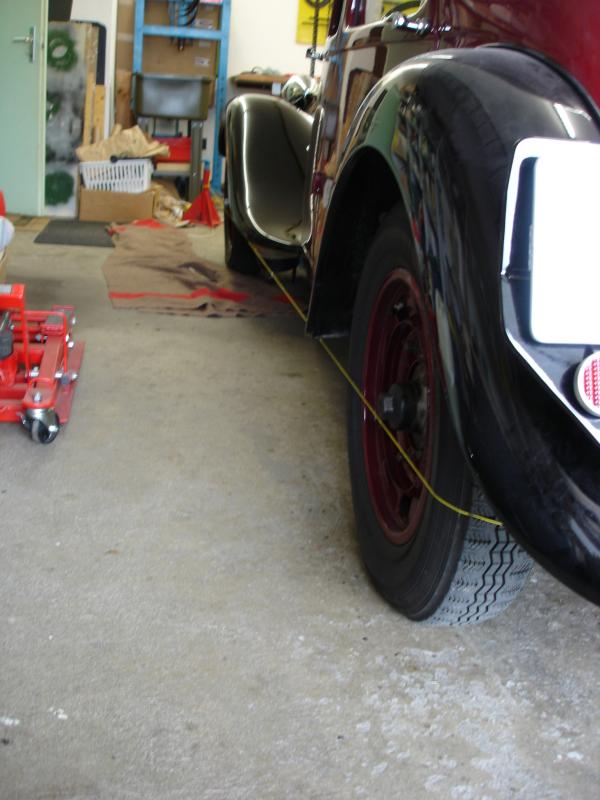

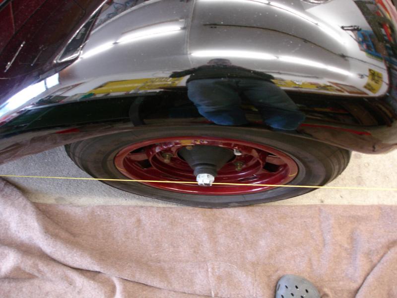

La méthode du parallélisme à la ficelle fonctionne très bien, on ne peut faire plus simple.
Les pré-requis sont des hauteurs sous coque correctement réglées, une pression des pneus vérifiée, un angle de carrossage et un angle de chasse dans les tolérances et bien sûr un essieu Ar. correctement centré.
Centrer le volant, un bloque volant est idéal pour être bien sûr qu'il ne bouge pas durant le réglage. Veiller à ce que la ficelle ne touche que les flancs des pneus au plus près du centre.
On éloignera donc bavettes et enjoliveurs de roue. Une paire de chandelles fait l'affaire pour tendre correctement la ficelle.

Bien évidemment les réglages, comme dit plus haut se font voiture en ordre de marche, pression des pneus etc.
Par contre la différence entre la prise de mesures avec une pige et la ficelle se trouve dans le process.
Si j'ai bien compris la méthode à la ficelle se fait voiture immobilisée, donc le parallélisme est vérifié en deux points différents de la jante.
Avec une pige il faut procéder en mesurant le parallélisme au même endroit de la jante.
Sur sol plat les roues droites, on règle sa pige ( pour une Traction ) à l'avant des roues pour prendre la mesure la plus grande puisqu'en théorie elles doivent ouvrir.
On repère à la craie sur le pneu la position de la pige.
On dégage délicatement la pige.
On recule la voiture d'un demi tour de roue pour placer le repère à - 180 °, cela permet de faire la mesure aux mêmes points sur les jantes ( au cas ou un léger voile serait présent sur une jante )
On place la pige sans l'avoir déréglée pour contrôler à l'arrière des roues si on a bien un jour de 4 mm maxi au bord de jante.
C'est plus physique mais à mon sens plus précis.
Si on a besoin de modifier le réglage pour le rendre conforme, après avoir levé le véhicule et tourné une ou les deux barres pour corriger le défaut, il faut soit bagager la suspension, ou aller faire 200 ml avec la voiture pour remettre la suspension à la bonne place et contrôler le réglage.

L'avantage du contrôle à la ficelle est d'avoir, avec le volant centré, une lecture D/G directe; la pige quant' à elle donnera un parallélisme total au risque de devoir recentrer le volant en jouant sur les barres.
Les appareils de géométrie modernes fonctionnent sur le principe de la ficelle, en se calant sur l'essieu Ar. comme référence.

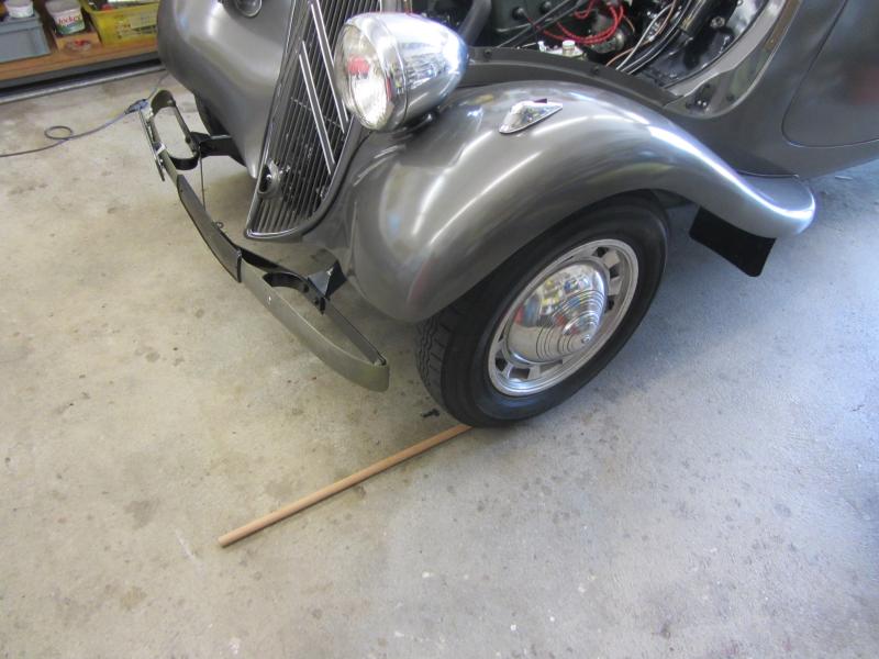

Un petit truc sympa à la portée de tous pour se donner une idée du réglage général du train-avant est le "Ripomètre à 2 balles"
Vous prenez un manche de balai ou un truc du genre en bois dur, bien droit, de 1m20 / 1m50 et vous le calez devant une roue avant.
En poussant la voiture sur le bois rond, il se fera rouler vers l'intérieur en cas d'ouverture et vers l'extérieur en cas de pinçage.
Avec un réglage correct, on arrive à parcourir la longueur du bois sans qu'il sorte de la bande de roulement du pneu.
