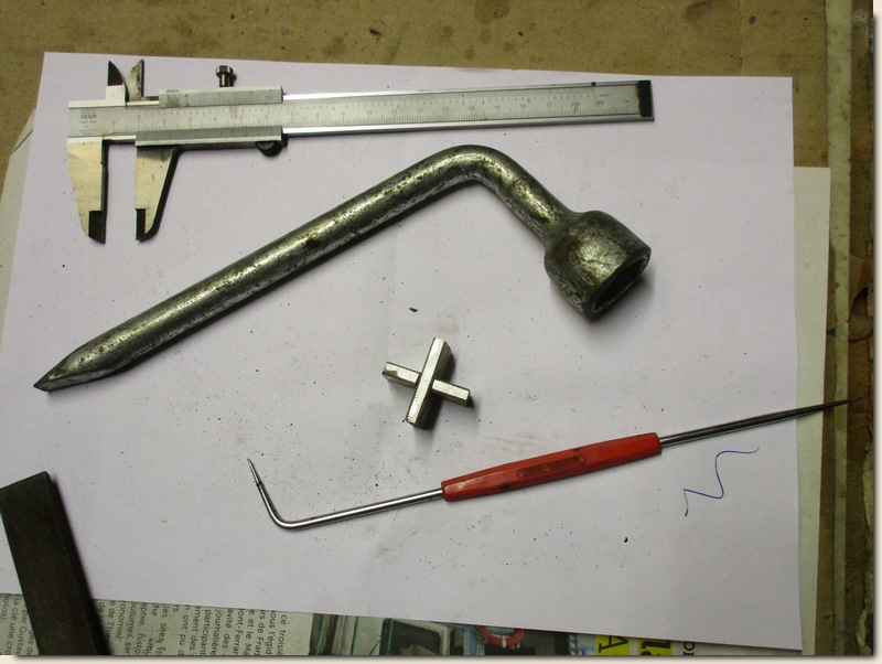

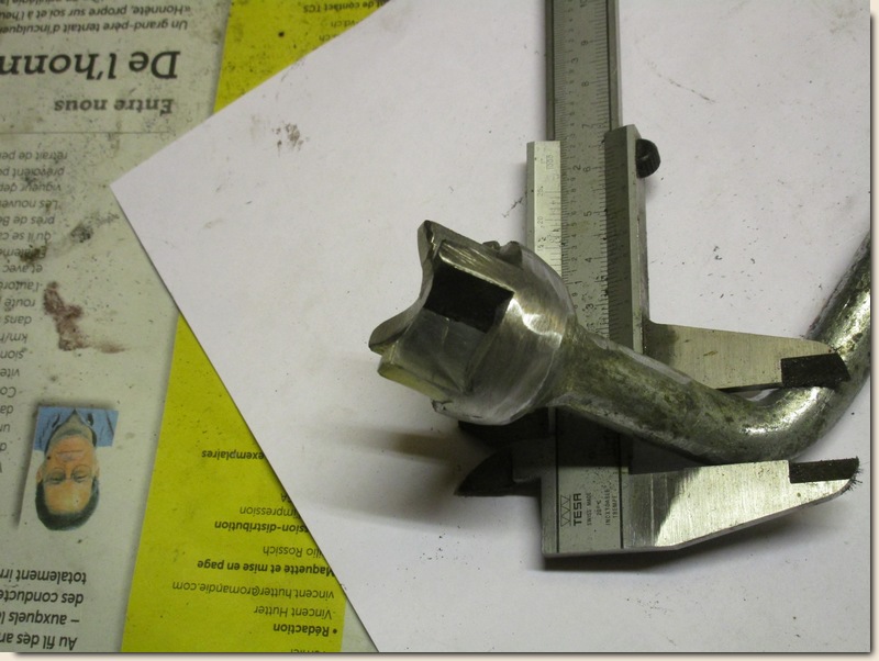

Avec une ancienne clé de roue, je me suis fabriqué l'outil qui va bien pour régler ces rotules :
IMG_0543_8.jpg [ 111.18 Kio | Vu 8221 fois ]
IMG_0547_8.jpg [ 109 Kio | Vu 8239 fois ]

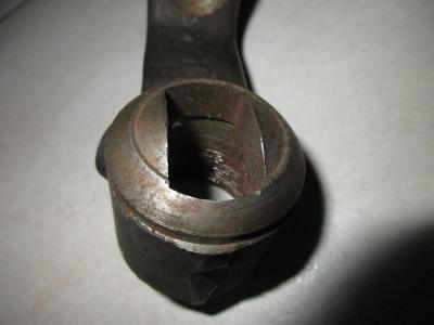

La photo d'une chape neuve, les faces de la lumière sont bien parallèles et pas marquées par le corps de la rotule.
Une légère usure est tolérée.

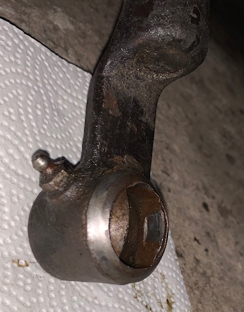

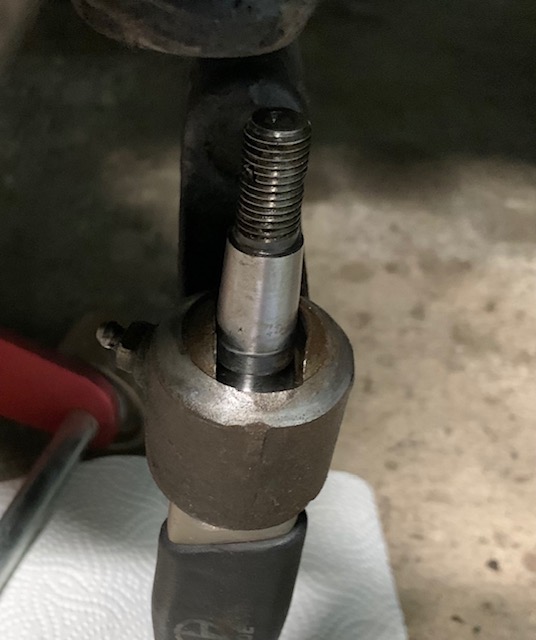

Yves, bravo… très bon diagnostic, la chape est très usée d’un côté et permet le mouvement dans un axe pas prévu… je suis vraiment passé à côté la première fois !!
EC3FC686-306B-4CF2-BF5C-A71F4F7AF3E7.jpeg [ 64.33 Kio | Vu 8143 fois ]
864A8234-8090-4D82-832F-78B3562863D3.jpeg [ 87.68 Kio | Vu 8079 fois ]

Oui c'est flagrant.
Peu de Tractionistes connaissent ce point d'usure et ne changent que la rotule, sans vérifier la chape.
J'ai même vu une rotule usinée par la chape en plus de l'usure de celle-ci.
Je ne sais pas si la chape peut être rechargée et réusinée.
Bon je pense que ce n'est pas la peine de te rappeler de contrôler le parallélisme après avoir remédié au problème.
Bonne suite.
