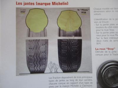

Les X ne sont pas configurés pour des jantes Stop, il y a un rapport largeur/hauteur entre les deux types de pneus qui est différent.
Pour avoir recyclé pendant 30 ans les X en fin de vie de ma 11B sur ma 11A à jantes Stop, j'ai constaté qu'ils " ballonnaient " sur la jante.
On a toujours l'impression que les X sont sous gonflés malgré 2,4 Kgs de pression.
Le survirage est plus important car l'épure de suspension est modifiée.
Depuis que je l'ai équipée en pneus Superconfort, j'ai retrouvé la bonne hauteur de la voiture, le survirage est moins important du fait du carrossage positif qui est moindre.
Le confort est meilleur, le compteur de vitesse est plus juste, je n'ai plus que 5 Kms/ heure d'optimisme au lieu de 10 auparavant avec les X.
Et l'aspect visuel est complètement différent, les roues remplissent les ailes.
Le seul problème, comme j'ai des jantes six tocs, de par la configuration des jantes, on ne trouve pas d'équilibreuse même dans les modèles anciens, qui peut les recevoir.
Donc pour jantes Stop, il faut des pneus Stop, les deux éléments, la jante et le pneu ont été développés ensemble à l'époque.
Photo extraire du Livre d'OdS: Traction au Panthéon de l'automobile, on voit bien que les deux types de pneus n'ont pas le même rapport largeur/hauteur et que monter un pneu pilote sur une jante Stop ( qui a les mêmes caractéristiques que le X ) aura pour effet de rapprocher les flancs du pneu, la largeur de jante n'étant pas égale.
Pneus.jpg [ 16.25 Kio | Vu 10298 fois ]

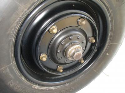

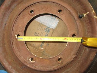

Jean-Louis, peux tu stp me faire une photo du montage du plateau de ton équilibreuse ?
As-tu fait un équilibrage de jante 6 tocs ?
On a essayé avec une vieille équilibreuse manuelle avec plateau automatique à trois tocs genre pour 2CV, le problème c'est que le diamètre maxi d'écartement du plateau ne peut pas atteindre le diamètre important 240 mm des trous de la jante 6 tocs, et 190 mm de diamètre du trou central de la jante.
Je suis allé chez des gens qui font des 4x4 et utilitaires, pas de plateau qui corresponde.
Pareil j'ai demandé à un pro qui fait du poids lourds, aucune équilibreuse ancienne ou récente ne convient, et il a vraiment tout essayé.
La seule solution c'est Pneu Collection qui vient de faire réaliser un plateau spécial pour les jantes en 400 de DS-ID des années 60 à écrou central, et m'a dit que ce serait le prochain plateau ( pour 6 tocs ) qu'il envisage de faire fabriquer, mais quand ?
Le besoin d'équilibrage est réel même sur ces jantes Stop, car au dessus de 80 on sent des vibrations dues au manque d'équilibrage des roues.
Pour les masses d'équilibrage il doit être possible d'utiliser des masses autocollantes à l'intérieur de la jante ( semi-creuse ) comme je le fais pour mes roues à jantes alu Speed de ma 11B.
J'avais une jante 6 tocs mais je ne sais plus si je l'ai gardée car je ne la retrouve pas.
Pour moi je pensais que le Ø des 6 trous étaient le même qu'en 5 trous. Il n'y a pas besoin que la jante porte sur toute sa surface, comme quand elle est sur le véhicule. J'ai déjà fait l'équilibrage sur des 5 trous, jante STOP en 130X40 et en 160X40 avec ma Facom U44.
Je ne comprend pas bien tes explications des difficultés de montage sur l'équilibreuse, type ??
Ce qui voudrais dire qu'avant mai 35 et après, les roues 6 tocs ont un Ø d'entre axes différents ? pour des tambours 12 pouces.
Ce qui m'importe est l'entre axe pris sur le Ø.
J-Louis.

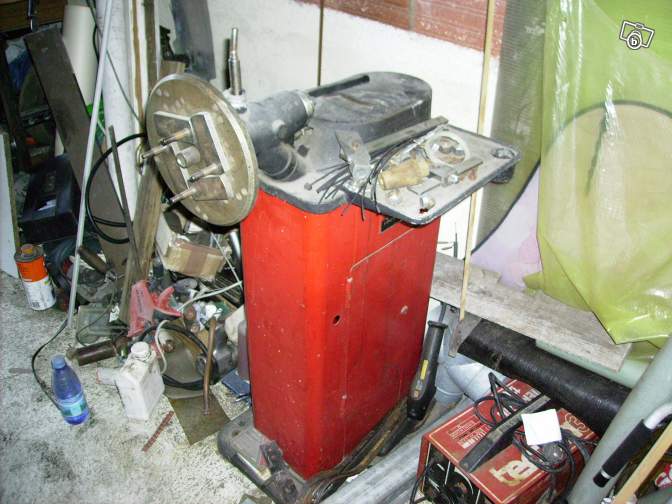

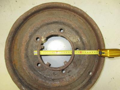

Jean-Louis nous avions essayé sur une équilibreuse identique à celle-là.
Nous disposions d'un plateau dit " automatique " c'est-à-dire que quand on déplace un plot, les autres prennent la même position en même temps, d'où la facilité pour passer d'un modèle de jante à une autre ( avec le même nombre de plots ).
Nous avions positionné 3 plots, puisque nous tentions d'équilibrer une 6 tocs.
Le problème c'est que ce plateau ne permettait pas d'atteindre le diamètre de presque 240 mm pour la jante 6 tocs en 150x40.
J'ai mesuré une jante Stop 130-140x40 et une autre Stop en 150x40 à 5 tocs, les deux diamètres des perçages sont identiques et mesurent moins de 190 mm, soit une différence de 50 mm par rapport à une jante six tocs.
Pour mes jantes alu Speed cette machine convient très bien en mettant 5 plots sur le plateau.
Existait-il à l'époque un plateau qui acceptait un diamètre plus important des plots, je ne sais pas.
Equilibreuse.jpg [ 52.51 Kio | Vu 10048 fois ]
Jante 150x40 6 tocs.jpg [ 20.14 Kio | Vu 10069 fois ]

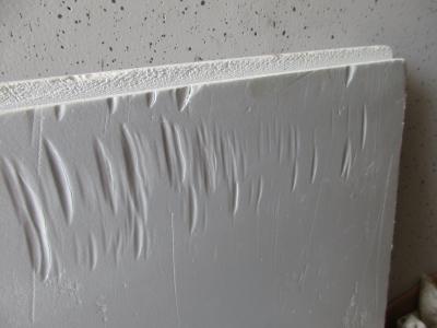

Pour en revenir aux différences des pneus entre jantes Stop et jantes BM.
J'utilise ce morceau de polystyrène comme protection de la portière chauffeur dans mon garage.
Les marques du bas sont celles de ma 11 B en 165x400 pneus X, avec la suspension un peu basse ( 1 cm de moins que ce qu'il faudrait )
Les marques intermédiaires sont dues à la portière de 11A équipée de ses jantes Stop et pneus X 165x400 usure presque aux témoins.
Tout au dessus ( à la limite du panneau ) les marques sont celles de la portière de la 11A avec jantes Stop équipées de pneus Stop Superconfort 150-160x40.
Là on voit bien la différence de hauteurs des trois versions.
Donc Trac en jantes Stop, montage des pneus qui correspondent.
Marques.jpg [ 13.3 Kio | Vu 10028 fois ]

MessagePosté: Jeu 22 Juil, 2021- 21:59
Celle que j'ai est la même, à une différence pret, c'est qu'elle possède un moteur électrique pour le lancement de la roue.
Lorsque je travaillais, nous avions plusieurs équilibreuses, dont une servait plus particulièrement pour les utilitaire léger, elle était un peu moins sensible (suivant le réglage) pour équilibré les roues sur le véhicule. Tout était équilibré à 10 grammes près. C'était plus pour véhicule genre Estafette ou HY, SG 2 . Il m'arrivait de faire des roues de Defendeur (chut en dehors du travail) .
Bien sûr aujourd'hui, les machine sont plus perfectionnées, mais encore faut-il savoir les faire fonctionner.
Le fils qui voilà quelques années travaillait chez un grand manufacturier de pneus Français, il était le seul à réaliser ce genre de travail pour les collectionneurs du coin.
Normalement, chez des professionnel du pneus, ils devraient être en mesure de faire ça aux petits oignons. :lol:
Après en avoir discuté avec lui un montage très simple pourrait être fais pour les adapter sur une équilibreuse moderne. Il a une dizaine de cônes, plus facile à adapter que celles des roues Michelin X.
Je vais voir sur celle que j'ai acheté (une électronique) voilà bien une dizaine d'année, mais jamais mise en service, l'ancienne marche à merveille.
