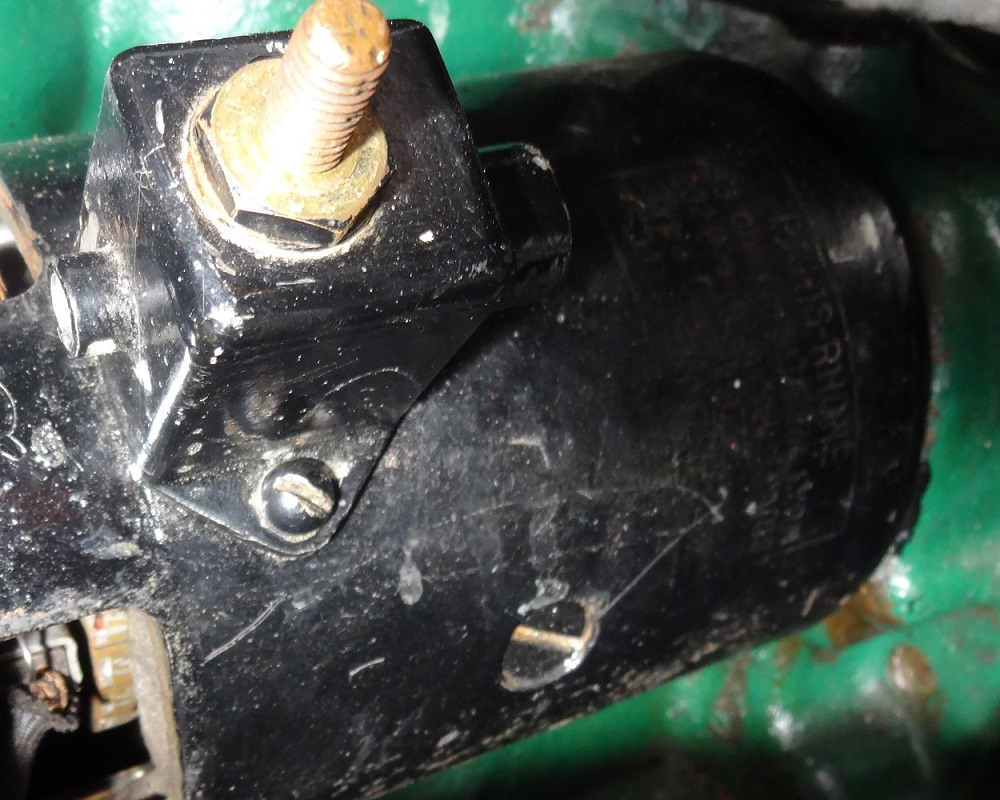

Bonjour , j'ai un demarreur sur une 11B de 1955 que je souhaite vérifier mais je n'arrive plus à l'extraire de son emplacement , j'ai bien sur enlever la vis qui le maintient .
Il y a un peu de jeu mais impossible de l'enlever .
Quelqu'un a-t-il eu ce problème et une solution ?
Merci de votre retour
Cordialement
Commentaire: Photo du demarreur
Demarreur.jpg [ 306.78 Kio | Vu 6733 fois ]

Je n'ai jamais eu ce problème mais j'imagine qu'il a certainement été serré trop fort; ce qui a du déformer le nez du démarreur probablement en alu.
Je ne vois que la possibilité d'essayer de le faire pivoter afin d'éliminer ce qui coince, un peu de dégrippant facilitera la manoeuvre, y aller mollo avec de petits leviers.

Parfois c est coriace à sortir prends un tasseau assez long que tu places à l avant du demarreur juste sous l endroit de la vis que tu as retirée et tu tapes sur Le tasseau jusqu’à ce que ça sorte vers l arrière .
Sinon fait tourner le demarreur 3 secondes sans sa vis de fixation parfois ça debloque

L'alu du démarreur a tendance à se souder à la cloche.

Bien merci de vos reponses , je vais essayer les differentes solutions demain .
J'ai enleve la vis pointeau sans probleme et elle n'etait pas fortement serrée.

Le demarreur n est vraiment fixé à la cloche mais sur l anneau du bloc moteur

Bonjour , En tapant avec une tige en fer et du degrippant j 'ai reussi à l'enlever ?
