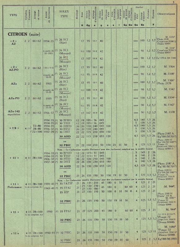

Une petite feuille de réglage Solex.
Carbu Citroën 2.jpg [ 103.04 Kio | Vu 12220 fois ]

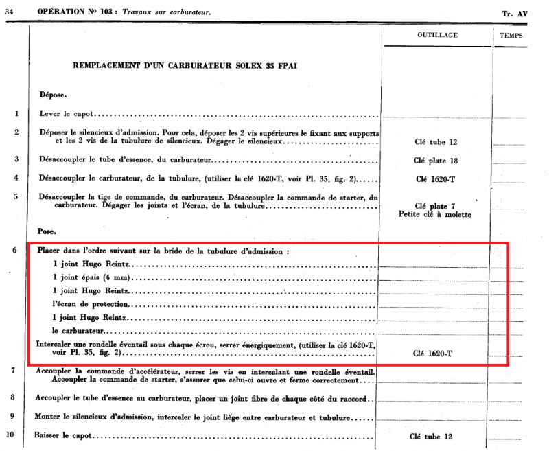

Pour les joints, perso, je mets un joint, la cale, un joint, la tôle pare chaleur, un joint et le carburateur.Le carburateur se serre modérément, pas comme un fou comme on peut le voir souvent et qui est la cause de sa déformation
 Sujet du message: Re: changement de carburateur
MessagePosté: Mer 14 Juil, 2021- 20:51
Messages: 1239
Tu as tout juste Alain, c'est parfait !

Le DR est en contradiction avec le CPD, j'ai posté en face.
Il semble que Citroën ait renforcé l'étanchéité du montage dans le DR, peut-être après avoir constaté des fuites d'essence.
Mettre un joint entre chaque couche semble être le plus sûr.

Pour moi, le M.R. est incorrect également
Les deux joints autour de la plaque sont des joints papier et non Hugo Reinz, qui provoqueraient un empilement trop épais, source de déformations supplémentaires de la bride de carbu
1 joint HR ou une fine couche de pate à joints
La cale bakélite
1 joint papier
La tôle pare chaleur
1 joint papier
Le carburateur

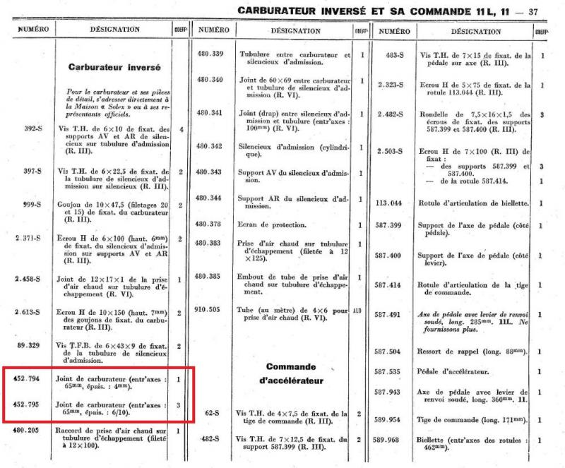

Ton analyse est bonne Olivier, mais le DR ne nous indique pas l'épaisseur des joints Reinz. On les imagine certainement plus épais qu'ils n'étaient en réalité.
Si on se réfère au Catalogue N°420_ed 45, (Solex 35) il nous indique une épaisseur de 0.6 mm.
Les éditions plus récentes font mention d'un joint de même épaisseur pour le carbu de 32 puis r.p. référence sans indication d'épaisseur et la cale passe en 5 mm.

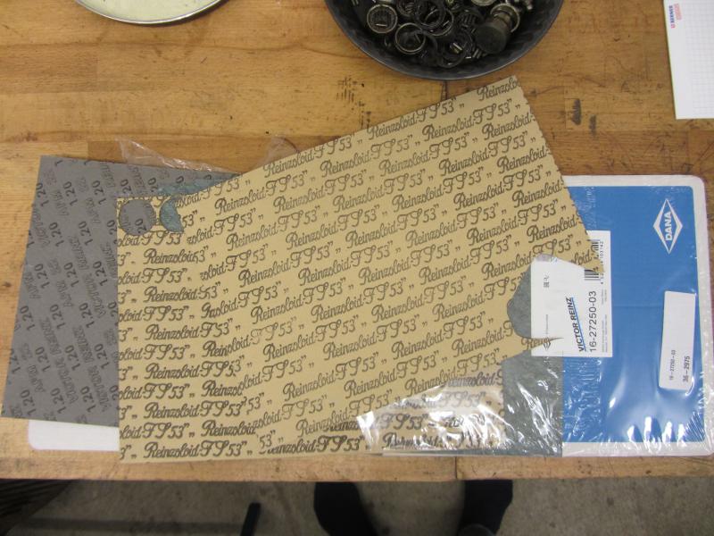

Carbu-420.JPG [ 100.4 Kio | Vu 11662 fois ]
Cela m'a interpellé et je suis allé mesurer du papier à joint Reinz récent, celui pour carbu que j'imaginais plus fin fait 0.5 mm, donc très proche de la monte d'origine, les autres feuilles font 0.8 mm et 1.2 mm.
Joint Reinz.JPG [ 81.29 Kio | Vu 11749 fois ]
