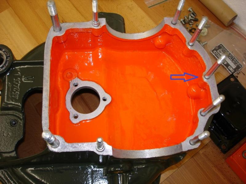

Celui-ci, le taraudage est traversant.

Sur toutes les boîtes que j'ai eu l'occasion de démonter ou observer démontées, le taraudage n'est pas traversant donc déposer ce goujon ne sert à rien.
On peut éventuellement lever l'arrière de la voiture et déposer la vis du bas du bouchon inférieur avant d'arbre secondaire, dont le filetage est bien traversant, mais on ne gagne pas grand chose.

Ben oui je ne vois pas comment l huile pourrait sortir par ce M7 qui sert juste de liaison cloche-boîte comme les autres vis d ailleurs

ben, moi non plus , même dans le cas de filetage traversant, je n'ai pas encore compris.

Ben si, si le filetage est traversant, enlever le goujon autorise de vider le fond de la boite, mais normalement le filetage n'est plus traversant depuis les boites type B, et le montage pausodyne. A vérifier, mais sur la bonne cinquantaine de boites démontées que j'ai pu voir, jamais je n'ai constaté un filetage traversant.

Ben non parceque même traversant l huile ne peut passer puisque cette fameuse vis ne traverse pas la boîte de l autre côté on a un écrou qui vient sur cette vis

Bien sûr que si ! Tu as quand même conscience que si l'on enlève ce goujon (ce n'est pas une vis !) comme le propose Marco, le filetage débouchant dans le carter (ce qui n'est pas le cas généralement) ça va couler ...

Désolé je suis persuadé par mon explication,mais bon faudrait être devant la boîte pour que tu prennes connaissance du cheminement du goujon(vis)
