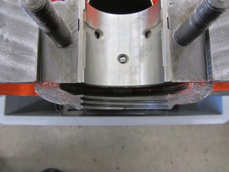

La tresse n'est pas un montage série, c'est une solution de réparation. Tu as certainement le montage d'origine à filets inversés.
Regl coquilles 7.jpg [ 46.76 Kio | Vu 10665 fois ]
 Sujet du message: Re: Demi coquille étanchéité moteur 11D
MessagePosté: Ven 18 Juin, 2021- 15:58
Messages: 171
oui c'est cela. par contre j'ai du mal à voir comment ça peut créer une étanchéité.
MessagePosté: Ven 18 Juin, 2021- 22:20
Messages: 283
Par la rotation, l'huile qui s'aventure dans les filets est refoulée.
