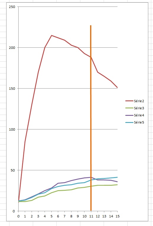

Finalement j'ouvre un post uniquement pour des sujets techniques loufoques (ou pas).

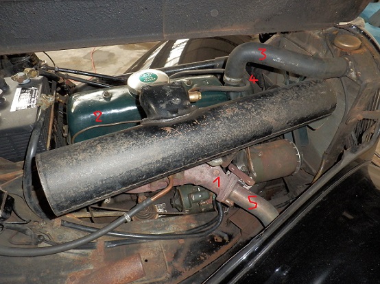

N'ayant pas de cadran de température d'eau sur ma 11BL (d'origine), ayant acheté ce genre de pistolet appelé Thermospot qui mesure la température de tout ce que pointe son rayon infra-rouge, je me suis attelé à une expérience - selon moi - jamais encore menée. Alors oui, vous allez me dire "aucun intérêt" ou "il ne fallait pas faire comme cela" : c'est exactement à quoi sert ce post.
Expérience de 15 minutes, voiture à l'arrêt. Relevés de température minute par minute de 0 à 15.
Point 1 : au collecteur d'échappement
Point 2 : à l'arrière du cache culbuteur
Point 3 : à la durite supérieure
Point 4 : à la durite inférieure
Point 5 : au tube d'échappement après la pipe.
Température des pièces entre 11 et 12,4 à froid. Arrêt du moteur à la 11ème minute (trait orange).
Où l'on voit la montée rapide en température du collecteur (graphique série 2). A 30 sec, il est déjà à 60°C et monte jusqu'à 215°C, ensuite cela décroit légèrement (pourquoi ?).
La montée progressive du cache culbu jusqu'à 32°C (série 3)
La température un peu plus grande de la durite SUP (série 4 : normalement durite d'entrée d'eau) jusqu'à 41.4°C puis cela s'inverse à la coupure moteur. Je suppose que l'eau ne doit pas être loin des 60°C.
La température moindre de la durite INF (série 5 : sortie) puis supérieure jusqu'à 41.2°C.
La grande différence entre collecteur à 188°C au moment de l'arrêt et une prise de T° (hors graphique) de 75°C sur le tube d'échappement d'où l'importance du boulonnage à cet endroit.
Cela m'intéresse de voir la même chose sur 15/6.
La métrologie est une science qui a beaucoup d'exigences. Je suppose que vous avez fait ces mesures en étant à l'extérieur, capots ouverts, parce que dans un garage fermé c'est l'expérimentateur qui a vite des problèmes...
Alors cette décroissance qui vous intrigue peut être due à un simple coup de vent.
Pour rendre vos relevés comparables à d'autres, il faut noter la température extérieure ainsi que l'orientation et la vitesse du vent. De même, il faut ne pas avoir le soleil qui arrive ou qui se cache pendant l'expérimentation.
Il faut aussi, mais connaissant votre rigueur je suis sûr que vous l'avez fait, toujours placer le spot strictement au même endroit. Sur un collecteur d'échappement, quelques centimètres suffisent à changer nettement la température.

Expérience faite en intérieur dans un garage grand volume : pas de variations de température de l'air ou de luminosité et relevés strictement au même endroit en adoptant des gestes mécaniques car 1 minute c'est court.
La baisse de température du collecteur peut venir : du vent projeté par le ventilateur ou de la vitesse des gaz d'échappement car j'ai dû faire quelques accélérations courtes. L'écart de 25°C me semble important.

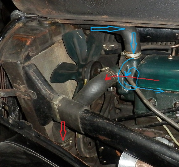

Vous me confirmez ce sens de circulation de l'eau (rarement décrite elle aussi) :

Mesures intéressantes.
Mais le sens de circulation de l'eau/liquide de refroidissement, est dans l'autre sens.
On prend le liquide en bas du radiateur, pour le rejeter en haut.
D'ailleurs, si la pompe aspirait par le haut, elle ne pomperait pas de liquide, car c'est au dessus du niveau.
Tu peux le constater en donnant un coup d'accélérateur, bouchon ouvert.
En marche, le haut du radiateur est beaucoup plus chaud que le bas.

Il y a peut-être un phénomène d’inertie avec une montée en température vive et ensuite une régulation et stabilisation.

Pour la température qui chute, je ne sais pas encore.

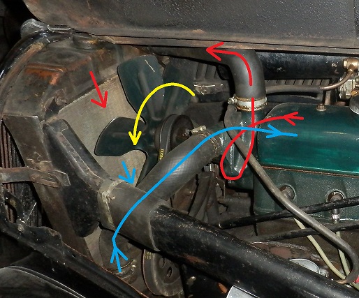

Quant à la circulation d'eau, je m'en doutais puisque l'eau froide est plus dense que l'eau chaude : plus logique au circuit de descendre dans le radiateur. Pas toujours évident lorsqu'on a plus de pompe démontée de se rappeler le sens de circulation dans le moteur. Voiture vue de face, la pompe tourne en sens horaire. Elle doit donc remonter l'eau dans la durite supérieure.
