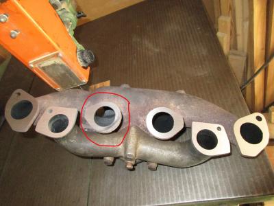

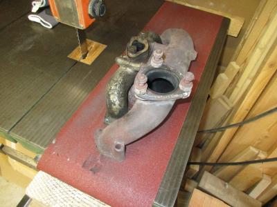

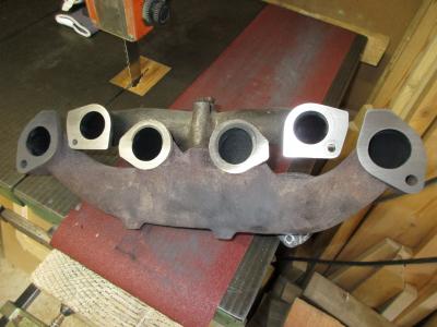

Voilà un exemple de rectif des plans de joint sur un ensemble de 1934.
N'importe quelle table dressée de machine outils fait l'affaire, ici une table en fonte de scie à ruban.
Je maintiens une bande d'abrasif à parquet de grain 100 avec cales et serre-joints, sur les chants de la table, il ne reste plus qu'a faire autant d'allers et retours que nécessaire.
Sans surprise la partie centrale est en retrait, la deuxième photo montre l'état intermédiaire, il y a une surface qui est encore en retrait.
Sur la dernière photo, je n'ai pas insisté plus, il reste encore une zone un peu sombre, mais il ne faut pas trop enlever de matière, le joint métalloplastique fera la " soudure ".
Vu la rareté de la pipe échappement arrière ( 451831 ) il ne faut pas hésiter à faire ce contrôle à chaque dépose.
La dernière fois c'était il y a 25 ans environ, l'usage du véhicule à fait se déformer la pipe en fonte.
Cette pièce à 87 ans et rempli encore sa fonction.
Au montage, aucune pâte n'est nécessaire, juste des joints de bonne qualité.
