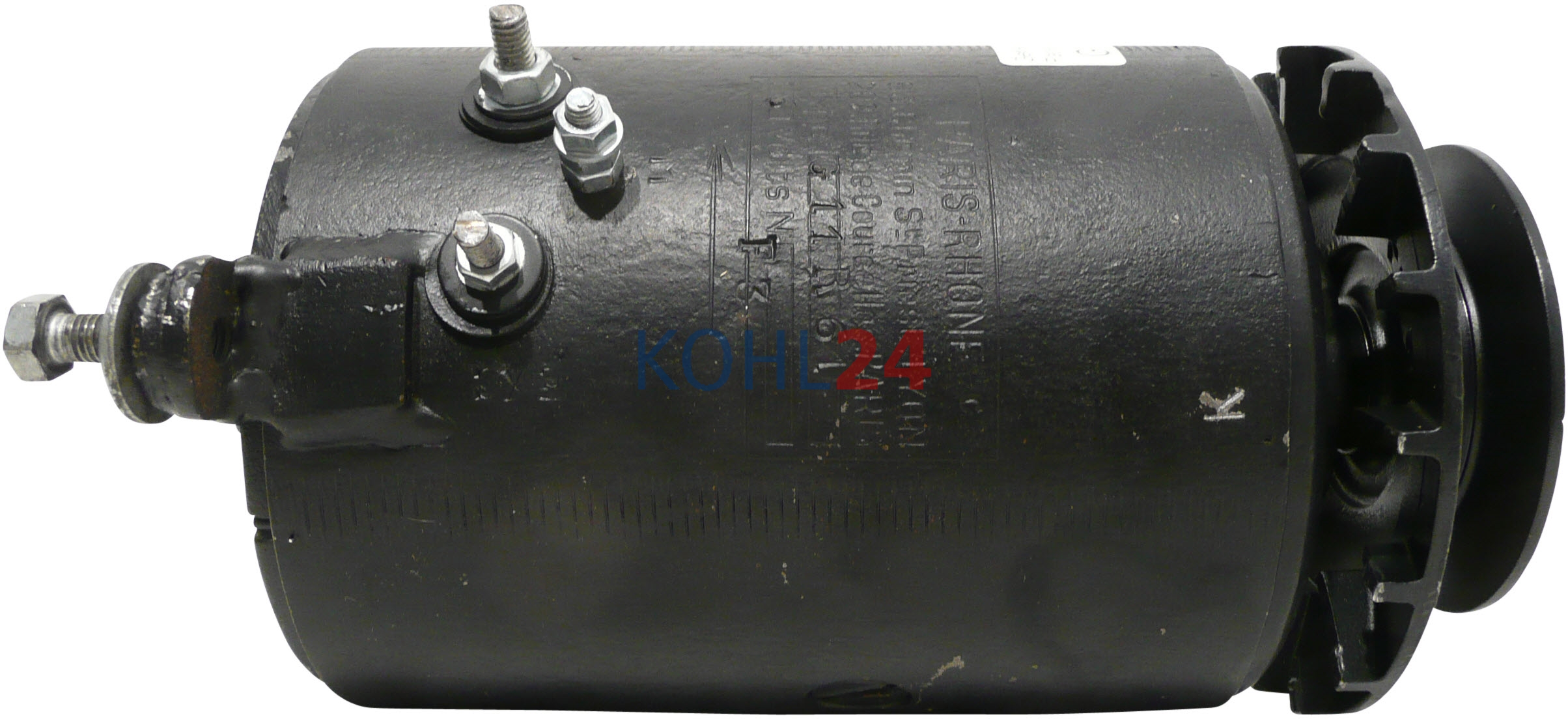

Euh, On est bien sur un alternateur pas une dynamo ?
 Sujet du message: Re: Bruit de sirène ??
MessagePosté: Dim 24 Avr, 2022- 18:06
Inscription: Jeu 18 Nov, 2021- 13:48
Messages: 60
Bonjour ,
Merci pour votre inquiétude ça fait toujours plaisir de voir des gens aller au fond des choses !!
Alors comme je suis nul mais ça vous l'aurais compris !! une photo qui n'est pas ma Dynamo mais une photo du net qui est identique a la mienne car je pense que l'on parle plus d'une Dynamo que d'un alternateur !!
Mais la leçon est retenu ! J'avance j'avance dans mes lacunes !!! :shock:
Merci encore !
Ps : Connaitriez vous quelqu'un qui reconditionne ce genre de produit !?!
Dynamo.jpg [ 904.48 Kio | Vu 659 fois ]
