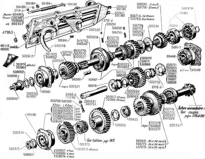

voir la bille de l'axe de la fourchette de 2° et 3° au niveau du couvercle de boite

mmmm!!! c'est quoi "la bille de l'axe de la fourchette de 2° et 3° "
dois-je ouvrir le couvercle de la boite pour cela?
TA - VERSNELLINGSBAK TANDWIELEN ASSEN 287.jpg [ 105.11 Kio | Vu 12346 fois ]
2714s ainsi que 500614

J'ai fait un peu de recherche sur le forum et j'ai trouvé ce qu'est "la bille de l'axe de la fourchette de 2° et 3° au niveau du couvercle de boite" (il me semble)
Il me faudra tout redémonter !!!
En fait avant de changer l'embrayage la 2° et la 3° était ok, j'avais juste la première qui craquait et qui broutait, et la marche arrière qui craquait un peu. en fait aujourd'hui la 2° et la 3° ne sont pas dure dure, just moins souple que la première et la marche arrière.
Je pense que je vais faire des essais ainsi!
Sauf si le fait que ces 2 vitesses forcent un peu pour passer soit un vrai problème? alors je redémonterai le radiateur, la traverse support radiateur, etc.. et le couvercle.

merci pour la planche!!
 Sujet du message: Re: réglage embrayage et vitesse
MessagePosté: Sam 01 Mai, 2021- 23:44
Inscription: Mar 12 Mar, 2019- 12:44
Messages: 11
Sur la planche que tu as mis je vois les billes maintenant que tu m'as aussi donné leur référence. Cela n'a pas l'air trop compliqué de changer ces billes il me semble non! :shock:

changer les billes est tres facile,seulement ça exige un gros demontage et faut voir si les logements de billes sont pas trop creusés au niveau des axes.
Apres si ça marchait a peu pres bien avant tu devrais allez au plus simple en augmentant la contrainte de la gaine ainsi que la garde de la pedale
MessagePosté: Dim 02 Mai, 2021- 09:03
Messages: 457
Oui cela est très simple, attention toute fois en sortant les axes à ne pas « usiner » les trous dans le couvercle. Il faudra verrouiller les vis des fourchettes avec le fil de fer.
Une fois les axes démontés il faut vérifier les logements de billes, les V et les U l’acier des axes est plus tendre que les billes.

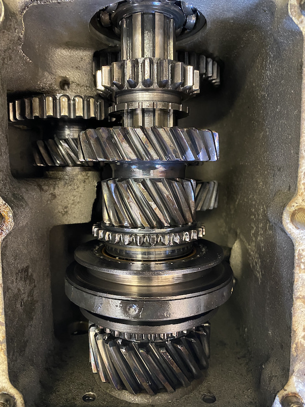

IMG_2621.jpeg [ 235.77 Kio | Vu 12184 fois ]
pour info voici ma boite, elle me paraissait "propre, belle" et en bonne état!, mais qu'en sais-je!!
