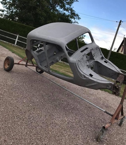

Julien Samson (de facebook) et son nouveau barbecue :
tournebroche.jpg [ 108.82 Kio | Vu 8925 fois ]

...Ou alors (15 six D) :
15_6-379_8.JPG [ 129.8 Kio | Vu 8940 fois ]

Ha oui ! efficace comme système D :o
Mais j'ai un petit handicap avec une hauteur sous barreaux de 2.30, d'où l'idée de la coucher sur un grand matelas.

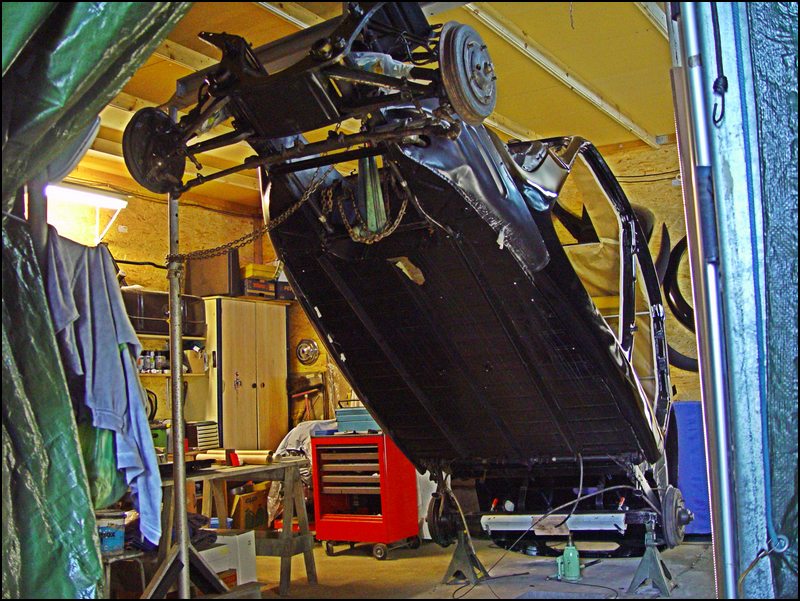

Pour info, ma 11C qui est chez le carrossier est montée sur 2 chèvres de levage moteur, 1 devant avec une chaine prise sur les broches supérieures et 1 derrière avec 1 chaine prise sur 2 trous situés dans le fond de coffre.
Chaine dans le coffre
Accès aux dessous
(la photo est sur le coté et je ne sais pas la retourner) la chaine dans le coffre lorsque la voiture est sur le coté
Image.
Je n'ai pas de photo où l'on voit l'avant, mais avec ces 2 chaines, elle pivote très facilement.
Olivier.

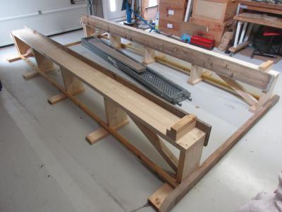

N'ayant ni pont, ni fosse et un espace de 2,08 sous la partie basse de la porte sectionnelle sous l' espace de stockage, j'ai réalisé ce " pont "
Rehaussement de 48 cms, ce sera plus facile pour retraiter le dessous de la Trac, la dernière fois c'était il y a plus de 40 ans.

je trouve perilleux comme montage ça risque de plier vers l avant ou l arriere vu qu il n y a que quelques traverses verticales qui peuvent se rabattre en avant ou en arriere :?
Effectivement... je serais d'avis d'assurer une sécurité de part et d'autre de la caisse par des chandelles ou crics ou autres jantes empilées de manière à éviter un éventuel écrasement.

Section des plateaux 50x250, structure contreventée dans les 4 directions, poutre sur 5 appuis.
Je suis un gars du bois, 40 années d'expérience en bureau d'études dans la charpente bois de tous types, fermettes, traditionnelle, laméllé-collé, responsable du bureau d'études de la conception, et fabrication de maisons à ossature bois.....................
Outils de conception et de calculs en 3D.
C'est gentil de vous inquiéter, mais je ne risquerais pas ma vie, quand je conçois et construis quelque chose cela tient.
