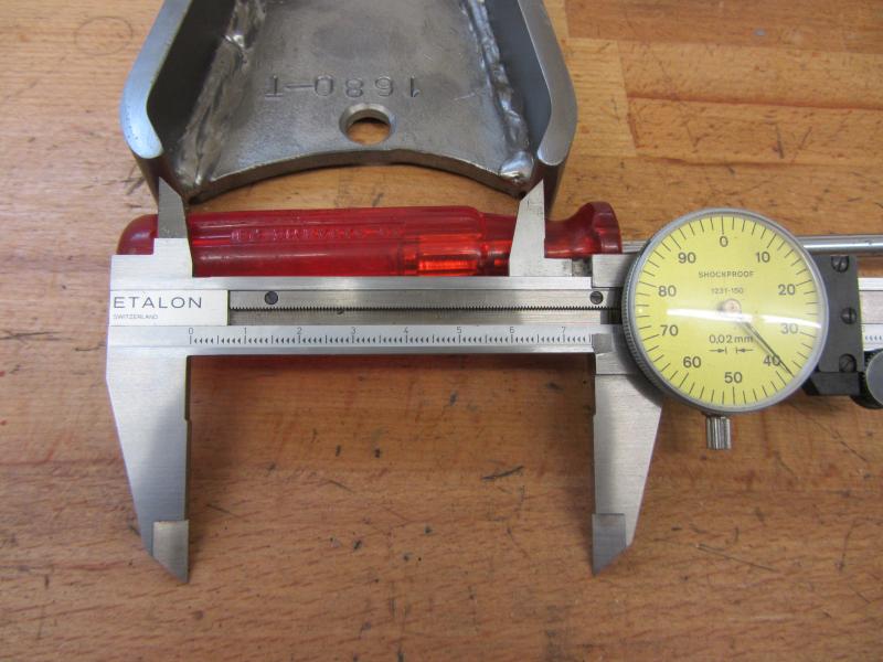

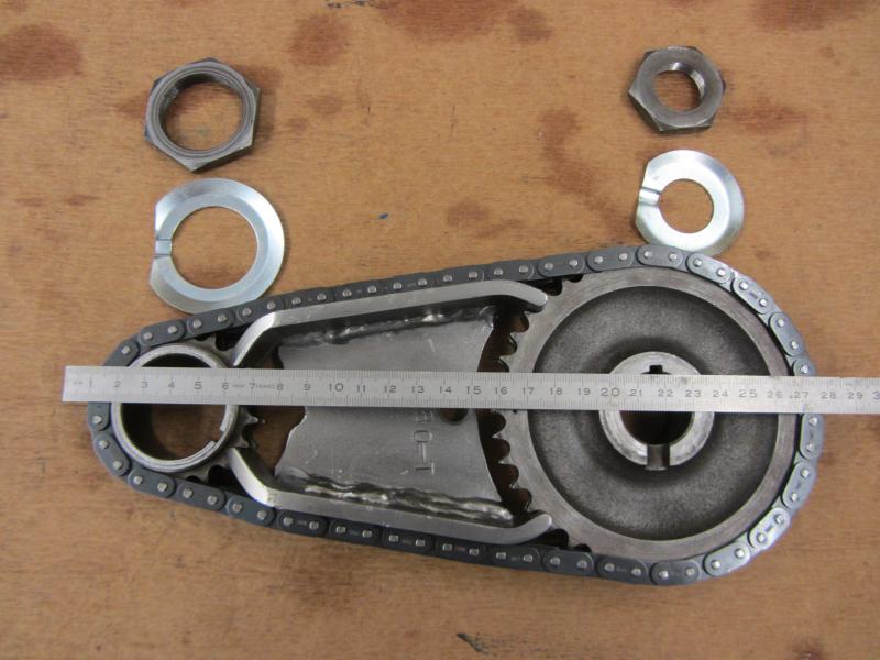

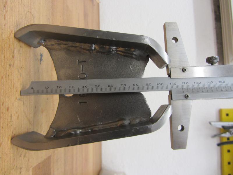

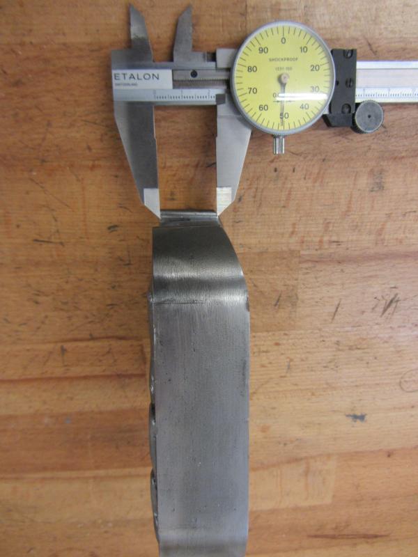

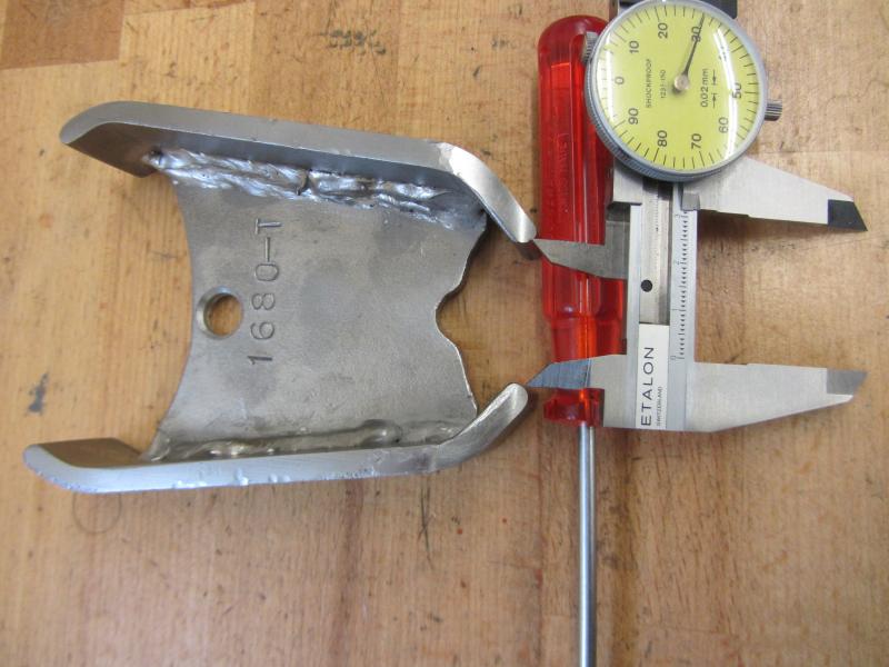

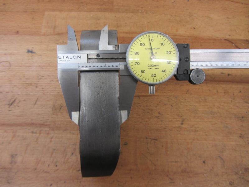

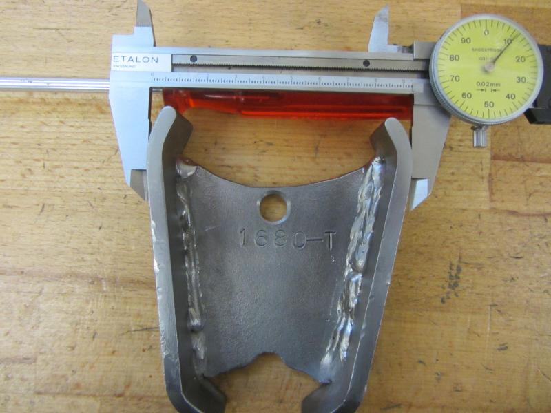

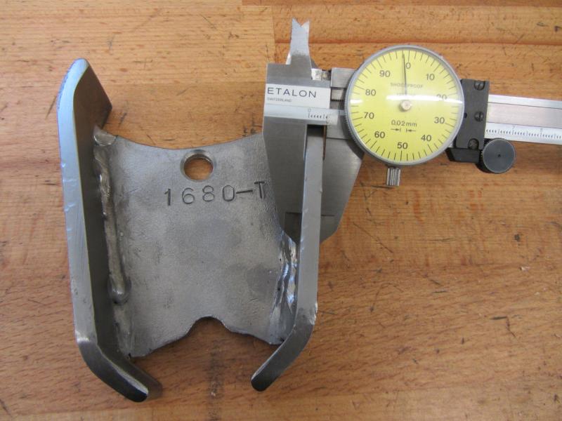

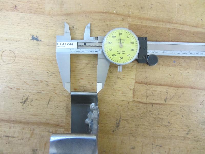

Comme vous être plutôt sympa je vous mets quelques photos :wink:
1680-T1.jpg [ 59.91 Kio | Vu 10598 fois ]
1680-T2.jpg [ 60.27 Kio | Vu 10574 fois ]
1680-T3.jpg [ 62.47 Kio | Vu 10588 fois ]
1680-T4.jpg [ 50.2 Kio | Vu 10548 fois ]
1680-T5.jpg [ 55.1 Kio | Vu 10602 fois ]
1680-T6.jpg [ 50.39 Kio | Vu 10573 fois ]
1680-T7.jpg [ 56.94 Kio | Vu 10580 fois ]
1680-T8.jpg [ 61.76 Kio | Vu 10576 fois ]
1680-T9.jpg [ 44.94 Kio | Vu 10552 fois ]
Je l'ai fait moi-même, sur la bête, sans plan, c'est assez facile à réaliser. Un petit gabarit en fil pour les côtés et j'ai recopié les angles à la plieuse.
Ensuite ajusté sur le moteur (pignons neufs ou en état) pointé sur place, soudé puis finition sur le ruban du touret. Avec une chaîne neuve le tout est assemblé sans jeu prêt à poser sur le moteur.

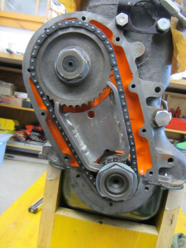

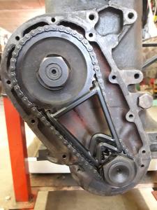

Un petit complément "In situ"
Montage pignons.jpg [ 62.57 Kio | Vu 10493 fois ]
Montage distrib..jpg [ 64.47 Kio | Vu 10543 fois ]

C'est quoi la peinture orange? Une peinture spéciale ?
 Sujet du message: Re: outil 1680-T
MessagePosté: Jeu 15 Avr, 2021- 21:48
Messages: 1239
C'est le Festinol de chez Restom. D'origine c'était un plutôt rouge foncé.
MessagePosté: Jeu 15 Avr, 2021- 23:21
Messages: 171
Ok. Ca sert a protéger je suppose. Tu en as mis aussi dans le bloc?.
