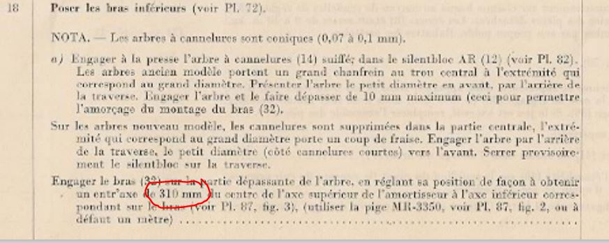

Merci pour les conseils, bon j'ai pas inventé le 310mm c'est bien ce qu'il y a noté dans le dictionnaire des réparation que j'ai: du coup je me demande quoi faire!
J'ai vraiment du mal à visualiser le remontage, est-ce que je fais un montage a blanc sans viser les silembloc, je mesure mes jeu, si le jeu est supérieur à 4mm je met une cale a l'opposé, si le jeu est inferieur a 0.2mm je met une cale à cet endroit?
Enfin au démontage j'avais que deux cales de réglage mise sur le coté gauche, une a l'avant et une a l'arrière, ça parait pas logique du coup...!?!
D'après vos expériences, est-ce qu'avec les deux cales que j'ai ça suffit ou faut il que j'en commande pour pas me retrouver comme un con au montage?

Il y a des DR avec 310 mm et des DR avec 325 mm, allez savoir pourquoi ? On a déjà débattu de ce problème sans trouver de réponse.
J'avais mesuré l'entraxe sur ma 7C, dont les hauteurs sous coque sont bien réglées, véhicule au sol 310 mm. Donc correct les silentbloc non précontraints au repos.
Après qu'on règle à 310 mm ou à 325 mm cela ne changera pas grand chose, 15 mm à l'entraxe c'est assez peu au niveau angulaire sur le silentbloc.

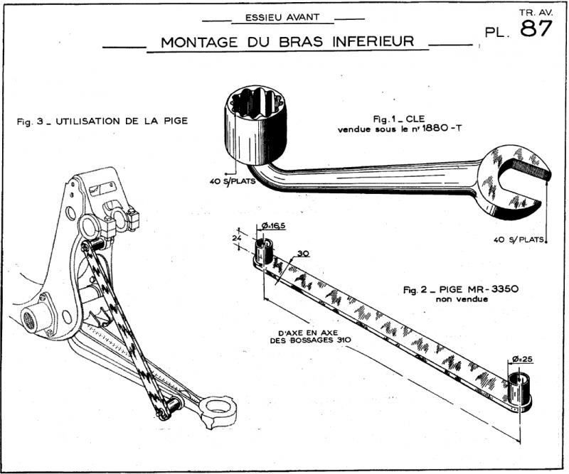

PL-87.jpg [ 68.82 Kio | Vu 10715 fois ]
Pour ce qui est des cales, c'est assez simple à comprendre.
Les cales vont d'une part régler la position du bras dans le berceau, les 4 mm désaxés vers l'Av. et d'autre part régler la précontrainte axiale des silentblocs qui doit être comprise entre 0.4 et 2 mm.
Selon le cas de figure dans lequel on se trouve, on va jouer sur la position et sur le nombre de cales en les plaçant soit à l'Av. soit à l'Ar. du berceau, soit des 2 côtés.
Si on lit attentivement le DR ça me parait assez clair !
