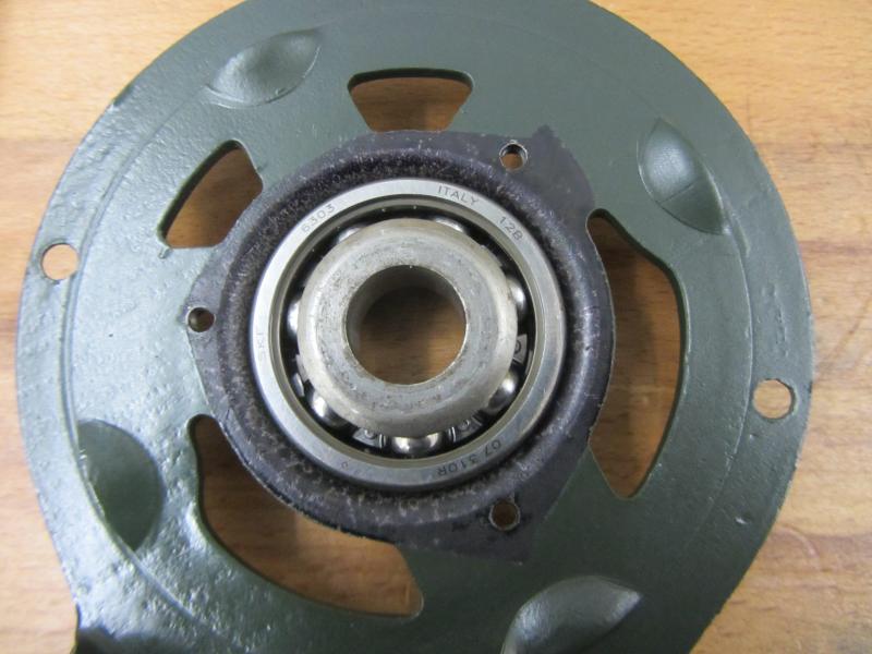

J'ai démonté la dynamo de ma 11, pour vérification et nettoyage.
Au démontage, jen'ai pas fait attention au sens de la rondelle qui est entre le roulement de pallier et la petite plaque qui ferme le logement du roulement.
La rondelle cuvette réf 5141. La plaque, fixée par 3 vis: réf 700866.
Dans quel sens doit être cette rondelle?
Le creux vers le roulement, ou bien vers la plaque 700866?
Merci.

Bonjour Alain,
dans ce sens comme ci-dessous, la rondelle centrifuge l'huile dans le roulement.
Pare-huile dynamo.jpg [ 57.65 Kio | Vu 3561 fois ]
Je ne me souviens plus si c'est montable dans l'autre sens sans que ça frotte sur la plaque de maintien ?
Tout à fait Marco, dans le cas ou le roulement est non étanche comme tu le montre sur la photo.
La rondelle dans l'autre sens, elle ne joue plus son rôle.
Dans le cas ou le roulement est tout étanche, je supprime celle-ci (5141) et monte une rondelle de calage de 5/10 ème pour garder le bon positionnement de l'induit.
Je laisse le joint qui permet qu'au serrage tout plaque bien.
