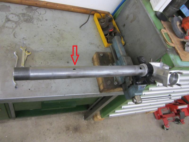

Bonjour à tous ,
Après quelques temps d'arrêt je m'y remet....
Crémaillère graissée mais , entre les deux rotules je me suis aperçu qu'il manquait l'ergot de maintient de plaque 602055.
Peut on monter cet ergot sans ouvrir la crémaillère ?
Merci de vos retours.
Bien cordialement.
Et le 8 ème jour il créa le V8.
 Sujet du message: Re: Rondelles d'étancheité tube de direction.
MessagePosté: Jeu 12 Mai, 2022- 21:08
Messages: 1239
Je n'ai jamais été confronté à ce problème.
Il faudra au minimum déposer les barres, dégager les soufflets et déposer les protections des rotules 601.938 et 601.939, cela devrait donner accès au trou de passage de l'ergot. (photo)
Probablement desserrer le tube de maintien des noix pour donner du jeu, aligner le tube coulissant et ...
Dir 1.jpg [ 96.15 Kio | Vu 7709 fois ]
Peut-être que c'est plus simple en redéposant la crémaillère complète ? A voir ...
