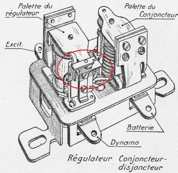

Si tu n'as jamais fait ça c'est un assez délicat,
dans un 1e temps il faut s'assurer que les grains de contacts soient propres, on peut les nettoyer avec une peu de toile à polir, ceux du conjoncteur également.
Il faut ensuite intervenir sur la tension des lames de contact, il y a de petites butées qui limitent leur débattement à courber dans le bon sens.
Un Voltmètre doit être branché en parallèle sur la batterie, idéalement aussi un Ampèremètre en série.
Regulateur_Ducel -regl.jpg [ 72.41 Kio | Vu 7877 fois ]
Fais-toi aider par une personne compétente, un bon électricien auto qui connait les anciennes, avant de faire de mauvaises manip.

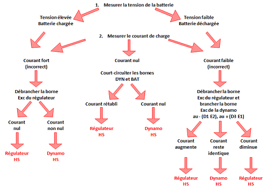

00_elec_regulateur11.png [ 56.63 Kio | Vu 7668 fois ]
un petit protocole bien utile !!........si ça peut aider
