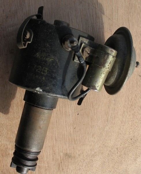

Bonjour à tous.
sur un allumeur Ducellier 11C2 7E2 pour traction, il y a une capsule à dépression.
En cherchant sur internet, j'ai trouvé 2 réf de capsules de forme identique à la mienne.
Cependant je ne sais pas laquelle convient ou si les 2 sont compatibles pour mon allumeur 11C2.
je suis à la recherche d'informations sur ces 2 ref de capsules.
sur quel véhicule ou la réf d'allumeur sont associées les 2 capsules.
Merci à tous

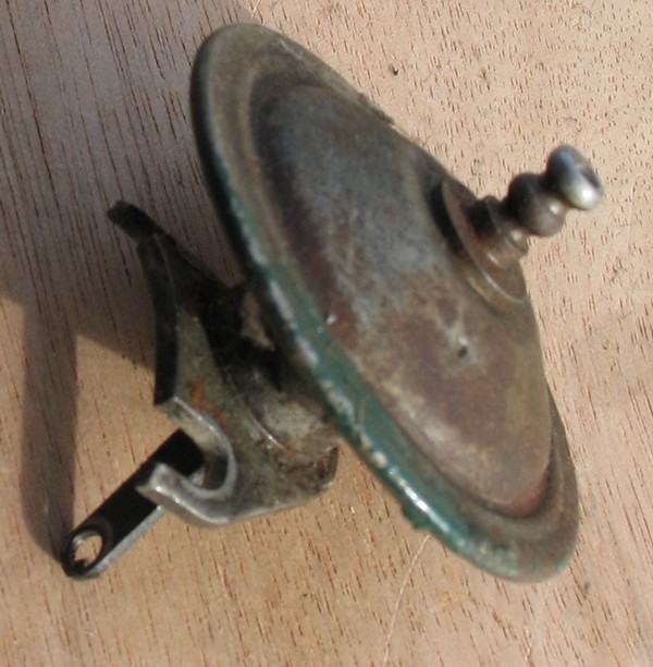

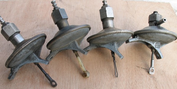

Trouver une capsule à dépression pour un 11C2 7E2 est très rare.
Effectivement on arrive à trouver tout un tas de modèles, ils se ressemblent mais n'ont pas toutes les mêmes caractéristiques internes, (pas facile de si retrouver sans une référence). Certaine on un trou de mise à l'air libre, d'autres non.
Ce que je fais, c'est remplacer la membrane percée par une restauration minutieuse.
Ouverture de la capsule, dessertissage, remplacement de la membrane et remontage de l'ensemble puis passage au banc de l'allumeur.
Je joins 2 photos de capsules d’allumeur R B, je n’ai pas retrouvé celles de Ducellier.
Sur les 3 capsules qui semblent être identique, en réalité ce sont 3 modèles différents, voir les repères sur la carcasse, « lettre ».
L’autre photo montre la capsule complètement démontée.
Pour une Ducellier même procédé.
Saluitractions.
J-Louis.

Pour celles que tu as trouvées, je ne suis pas sûr qu’elles correspondent mais à priori, si elles ont l’une comme l’autre un trou de mis à l’air, tu devrais arriver à faire le bon réglage sur un banc d’allumeur. Je n’ai pas retrouvé les correspondances avec ces références.
Sur les modèles des années 50/60, il n’y avait pas autant de types que dans 70/80.
Sur de la pièce d’époque le risque est de tomber sur des capsules avec des membranes qui ont séchées. Leurs durées de vie seront limitées, cela m’est arrivé qu’elle lâche pendant le réglage sur le banc.
Ci-joint quelques modèles de capsules qui pour la plupart étaient destinés pour des allumeurs montés sur des CITROEN et PEUGEOT.
Bonne chance dans ta trouvaille.
J-Louis.

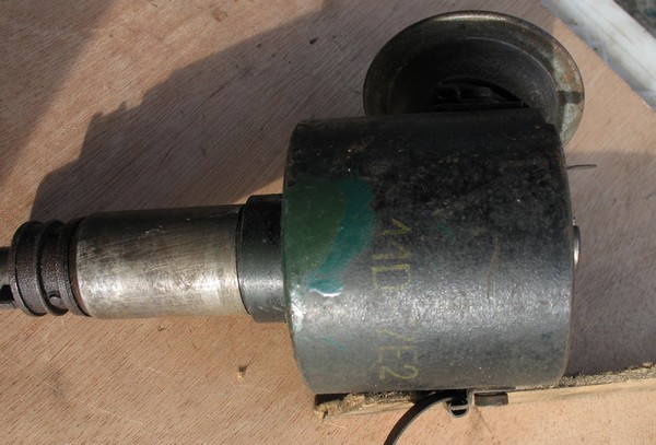

Merci pour toutes ces photos Jean-Louis.
En effet, l'allumeur que je possède correspond aux photos 5 et 6.
l'allumeur est un Ducellier 11C2 7E2
avec une capsule fine qui est vissée par 2 petites vis le corps de l'allumeur.
connaissez-vous la réf de cette capsule?
savez-vous vers quelle année environ, date cet allumeur (plutôt vers 1945 ou 1953?)

Sur les capsules SEV, les lettres ou chiffres frappés qu'on voit, XD, PR, C33, correspondent à la courbe d'avance à dépression. Sur la photo de Jean-Louis, il n'y en a pas deux identiques :
