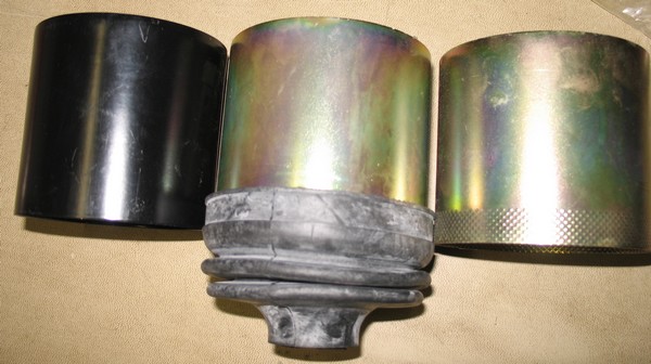

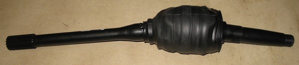

Commentaire: Transmission de BL coté roue.
IMG_4830.JPG [ 23.2 Kio | Vu 4810 fois ]

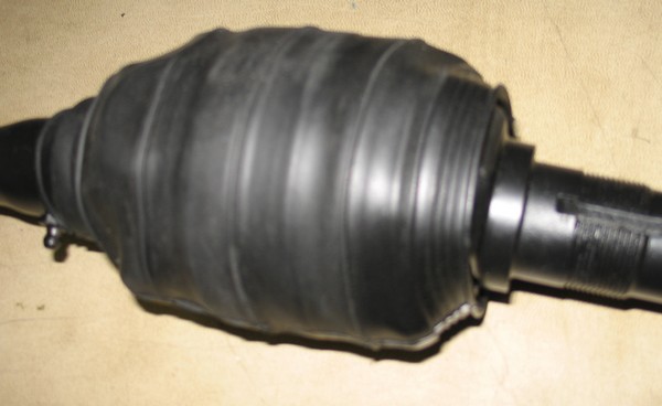

Commentaire: Détail du soufflet "moderne".
IMG_4831.JPG [ 43.19 Kio | Vu 4742 fois ]

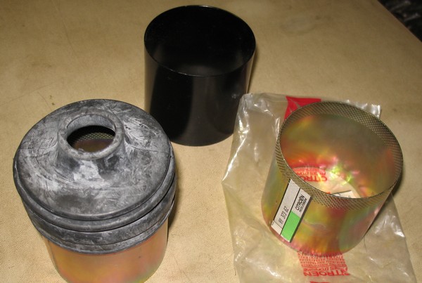

Commentaire: Manchon et soufflet. (noir adaptable)
IMG_4832.JPG [ 62.37 Kio | Vu 4696 fois ]

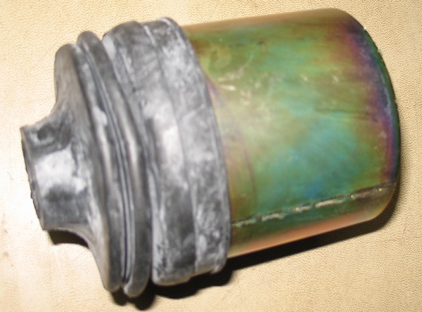

Commentaire: Soufflet mis sur manchon.
IMG_4833.JPG [ 66.58 Kio | Vu 4743 fois ]
IMG_4834.JPG [ 60.21 Kio | Vu 4692 fois ]
