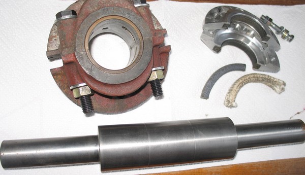

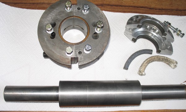

Voilà le matériel, je ne l'avais pas sous la main, c'est pour cela que je te réponds que maintenant.

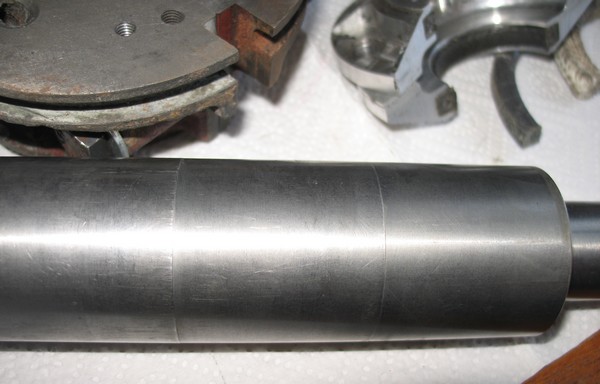

A/- Le rouleau à "pâtisserie" Ø50 au milieu, 49,9 d'un côté et 49,8 de l'autre.
B/- Deux chapeaux de paliers assemblés fermement avec coussinets Ø 50 et la visserie pour mettre les demi-coquilles à mettre au rond au Ø 50 du vilebrequin.

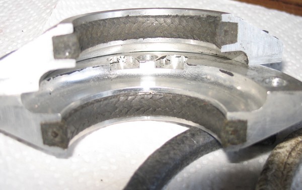

C/- Deux sortes de tresses, la blanche très difficile à monter, la noire va mieux mais est quand même trop épaisse d'un bon mm.
D/- Couper la tresse en deux parties, araser aux extrémités des demi-coquilles.
Non je ne mets aucun lubrifiant pour sa mise en place.
Une fois que tout est au bon Ø, juste un peu de pâte à joint "noire" sur l'extrémité des demi-coquilles et sur les joints.

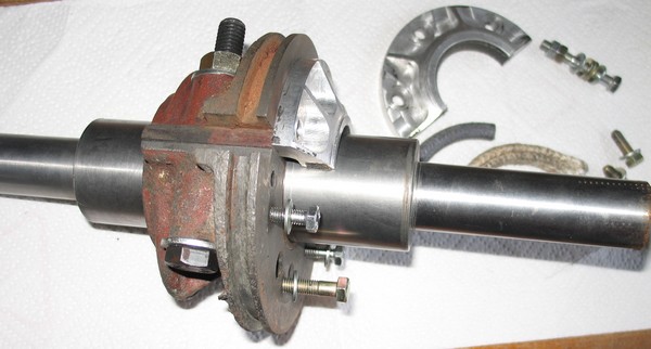

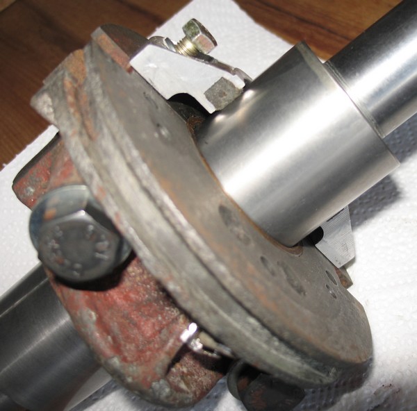

- Pour la pose je me sers aussi du mandrin.
1/ mise en place des demi coussinets Ø50, (avec un peu d'huile moteur), serrage du palier au couple prescris.
2/ Introduire le mandrin, (Ø 49,8) vers l'extérieur).
3/ pose des demi-coquilles avec les joints et pâte à joint entre le bloc et les demi-coquilles.
Elles seront araser aux extrémités des demi-coquilles. (Pas de pâte aux extrémités des demi-coquilles).
4/ Serrer légèrement et déplacer le mandrin pour centrer au mieux les demi-coquilles.
5/ Bloquer les 6 vis. (Vérifier que le mandrin tourne libre).
6/ Sortir le mandrin délicatement.
7/ Déposer le chapeau de palier.
8/ Enlever les demi-coussinets cote Ø 50.
9/ Pose des coussinets à la cote du vilebrequin.
10/ Un peu de pâte à joint sur les extrémités des demi-coquilles, pose des chapeaux de paliers et serrage de l'ensemble au couple.
Voilà comment je fais avec les coquilles adaptables avec tresse.
J-Louis.
