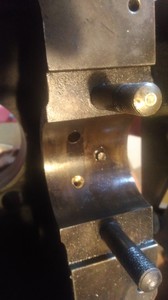

Bonsoir
je viens de tarer ma pompe à huile et je m'aperçois qu'il n'y a pas de gicleur d'huile sur le bloc moteur
je comprend pourquoi le régule à coulé
tout les trous des paliers sont vide ainsi que celui ou l'on visse le tuyau de pompe, merci

merci Marco
je cherche celui sous le palier coté volant
j'ai vu une photo sur GMT et sur un blog mais moi j'ai rien
je ferais une photo des trous vide
bon j'ai aucun gicleur même coté distribution comme Gégé
en voilà une autre

J'ai appeler Rackkatrac il va regarder s'il peut en extraire
je suis pas le seul à chercher ,sinon il va me donner les cotes pour en faire refaire
j'ai pensé aussi à des tube d'émulsion ou gicleur de carburateur en perçant à 2,8mm
lionel heureux d'être la

Où as-tu trouvé cette cote de 2.8 mm ? Comme tu n'en a pas ça me semble difficile de mesurer.
Ce gicleur est rentré en force, il est presque impossible l'extraire sans le détruire.

j'ai regardé le blogue de Gégé il note cette cote et sur un autre sujet au forum d'en face :shock:
oui Gégé la démonté avec beaucoup de mal , j'en ai fait un comme je te dis en face,il est plus fort
pour qu'il tienne en force et l'autre moitié de l'autre coté j'ai deux gicleurs et le tube est assez long
avec l'aide de Titeauto

Bonsoir
Voilà le diamètre intérieur du gicleur fait 2mm j'ai eu deux réponses sur leboncoin et 3 avec Torsten 57 ans du
Danemark , que je remercie :wink:

bonsoir
j'ai un bloc de 1946 démonté ,avec un gicleur coté volant moteur comme indiqué par Marco.Un foret de 2.5mm passe difficilement dans le gicleur .J espère avoir fait avancer le "schmilblick" :D

Localisation: pas de calais
Bonjour non tu nous fait reculer :mrgreen: :lol:
j'ai trop réponses 2mm :D
