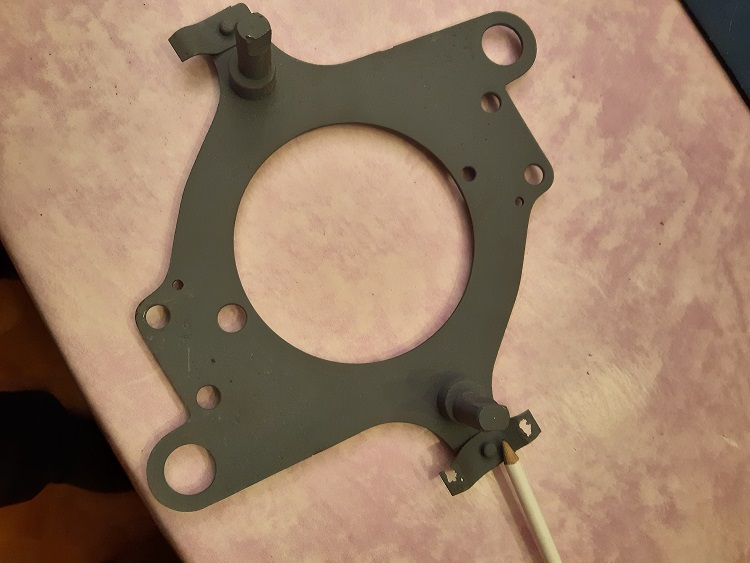

En refaisant les freins avant de ma 15, je m'aperçois que les deux flasques intérieures ont les petits ressorts qui maintiennent en ligne les machoires sont particulièrement usés voire pour certains carrément troués.
Peut-on les remplacer, ou les réparer. Il me semble qu'ils soient fait en acier ressort et rivetés.

Désolé, ce n'est pas cette pièce.
J'ai mis une photo mais je ne sais pas si ça va marcher

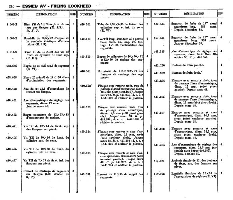

Réf. 440.498 ressort de centrage des garnitures. A mon avis il faudra les refabriquer dans de l'acier ressort, je ne sais pas si c'est disponible.

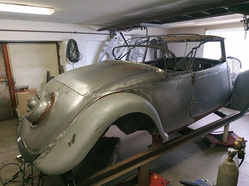

Tout est amusant à faire sur ces voitures.
J'ai acheté une petite sableuse, je fait passer les grosses pièces (essieu, berceau etc..) à l'époxi.
je change les roulements, cylindres, ressorts, joint etc...
Vraiment sympa à faire.
Peut être une photo quand la caisse reviendra.
En attendant, un petit avant gout!!
