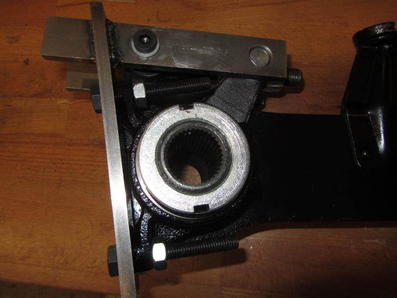

Je dis ça car je viens de réviser l'essieu Ar. de ma 11 Légère de 38 et les silentblocs se sont déchirés 2 à 3 semaines après avoir engagé les barres de torsion.
Ceci sans avoir encore roulé, l'essieu est toujours dans le garage sur des tréteaux. Je précise que le travail a été exécuté de A à Z selon les Op du DR.
Les silentblocs viennent du fournisseur hollandais C... A... S..., j'ai commandé chez eux car en rupture chez Dépanoto. Ce fournisseur propose 2 qualités A et B, j'avais bien sûr choisi celle que je croyais être la meilleure.
Suite à ces déboires, j'ai fait un petit dossier technique que j'ai remis à C... A... S... qui reconnait le problème et qui ne propose pas de nouvelles pièces, mais de me rembourser les silentblocs.
Ils m'ont malgré tout servi une théorie un peu fumeuse comme quoi les pièces d'époque n'étaient probablement pas vulcanisées, de simples bagues tournantes, et que avec les produits actuels il vaudrait mieux engager les barres juste avant de poser la voiture au sol car sinon les silentblocs sont trop longtemps précontraints ??????? Je réfute totalement cette hypothèse !
On précontraint les silentblocs au montage pour justement que celle-ci disparaisse une fois le véhicule posé et c'est ce que préconisait Citroën qui livrait des vrais silentblocs vulcanisés, appelés paliers élastiques, à monter dans une position bien précise à l'aide de l'outil MR-3336.
On a exactement les mêmes contraintes de montage à l'avant où il est bien spécifié de pousser les bras de 2 crans vers le bas pour l'engagement des barres de torsion.

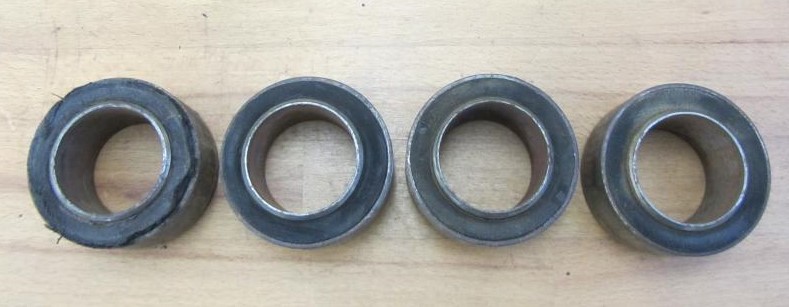

Ceux de chez C...A...S... étaient parfaits en dimensions et en concentricité, avec toutefois une épaisseur des douilles intérieures et extérieures supérieures à l'origine, donc moins d'élastomère.
L'élastomère à un aspect bien trop brillant, à mon avis il n'est pas adapté pour encaisser des charges torsionelles, ce qui a provoqué sa rupture.
Le problème est que la plupart des vendeurs n'ont pas de cahier des charges précis lorsqu'ils mettent en fabrication leur pièces et ensuite aucun contrôle de qualité.
C'est nous qui sommes les "clients essayeurs" :(
Quelqu'un a t'il un retour positif sur ces paliers élastiques d'essieu Ar. ?
Ici les nouvelles pièces avant montage
Tar 4.jpg [ 49.38 Kio | Vu 11390 fois ]

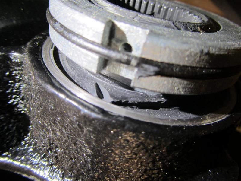

Et les anciennes de 1938, légèrement excentrées et décollées, pas si mal après 8 décennies.
Tar 5.jpg [ 74.9 Kio | Vu 11380 fois ]
