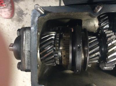

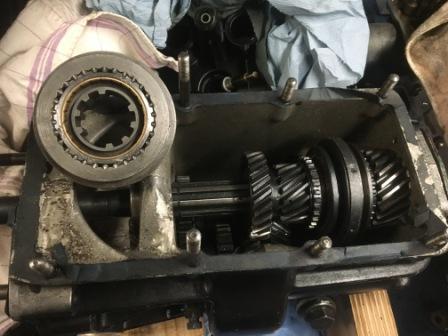

Photo du syncro.
58829B69-ED07-4BA8-9980-28714A982593.jpeg [ 31.26 Kio | Vu 13691 fois ]
7187172C-407C-44D8-9A1E-66E41F3DEA70.jpeg [ 31.26 Kio | Vu 13627 fois ]

j'ai pu trouvé un synchro chez R......c. Merci à Quentin qui a été super et avec qui nous avons pu nous entendre.
Je vais donc changé le synchro et la fourchette.
Quant au reste, merci également à JCPEPS pour ses précisions et son aide... il n'y a plus qu'à remonter.

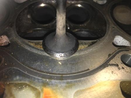

Mais avant j'ai un peu de travail sur la mini de mon fils qui présente des ratés au ralenti à chaud.
Rien sur la valise, mais au démontage les soupapes d'échappement du cylindre incriminé ne sont pas belles. Il semblerait que le moteur 1.4 et 1.6 qui consomme beaucoup d'huile n'aime pas le mélange huile et sans plomb 95. (encrassement-calamine).
IMG_4178.JPG [ 34.91 Kio | Vu 11587 fois ]
IMG_4193.JPG [ 28.34 Kio | Vu 11684 fois ]
