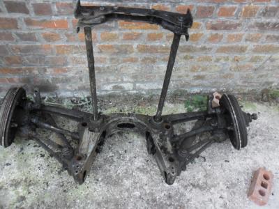

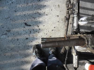

Après le problème de compression (toujours en cours) et démontage du moteur,
Je me suis attaqué au train avant afin de le ramener à l'atelier.
Là aussi......surprise :oops: Je me suis aperçu qu'elle avait reçu un choc.
pas grave en soit mais......
cccc.jpg [ 26.04 Kio | Vu 95194 fois ]
cccc.jpg [ 26.04 Kio | Vu 95115 fois ]
dddd.jpg [ 26.3 Kio | Vu 94007 fois ]

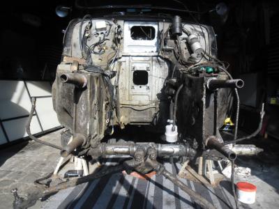

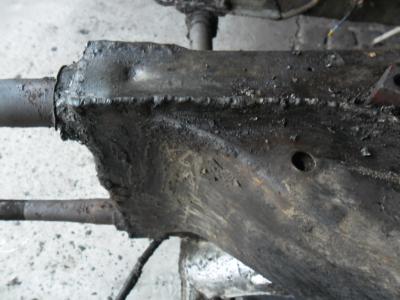

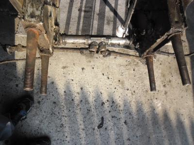

le choc se situe du coté gauche ......(droit sur photos)
eeee.jpg [ 25.56 Kio | Vu 94112 fois ]
j repare.jpg [ 20.43 Kio | Vu 93877 fois ]
ggggg haut.jpg [ 23.37 Kio | Vu 94324 fois ]

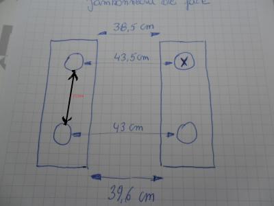

Voici les côte relevées.
Sur le manuel , celles-ci ne sont pas très clairs et peu visibles.
La côte verticale est 175mm

Mauvaise surprise, il va falloir tout remettre en ligne.
A voir la broche, le berceau est certainement plié, il y a eu un choc à l' avant gauche.

Au visu , je pense que le berceau a été changé. Aucune trace de pliures.
Est ce que les broches sont démontables ?
Si non , redressage au chalumeau ?

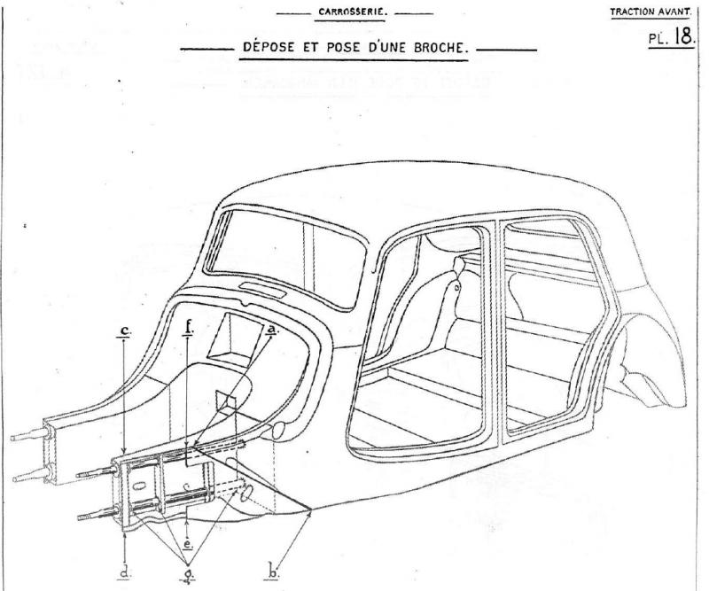

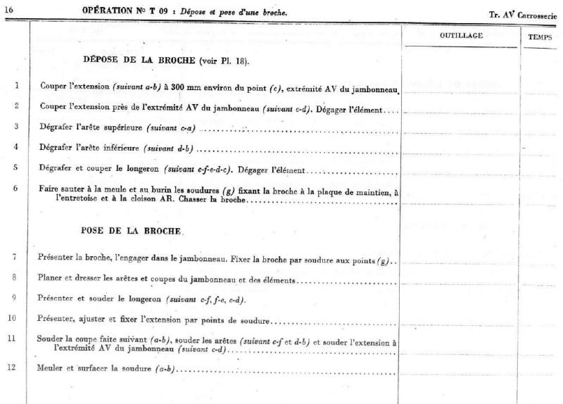

Elle sont démontables mais ça demande des compétences de tôlerie. Elles traversent tout l'avant de la coque.
OP T-09.jpg [ 59.66 Kio | Vu 93819 fois ]
PL-18.jpg [ 64 Kio | Vu 93665 fois ]

Etant tôlier de formation, je vais d'abord prendre les diagonales ,
En voyant les soudures (au chalumeau) je pense que le jambonneau à déjà été ouvert.
Si les diag sont bonnes , je vais opter pour un redressage de la broche aux côtes,
Qu'en pensez-vous ?

Dans le manuel de réparation,
je ne trouve pas le document que tu m'a envoyé ???
Ou puis-je trouvé ces planches ?
Merci.

Il s'agit du Dictionnaire des Réparation Carrosserie. Je peux de l'envoyer par Wetransfer, tu me mets ton courriel en MP

Voilà la broche tordue est redressée et mise aux côtes du manuel de carrosserie.
Une bonne chose de faite.
