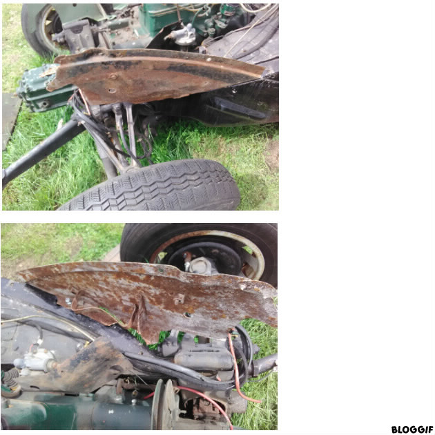

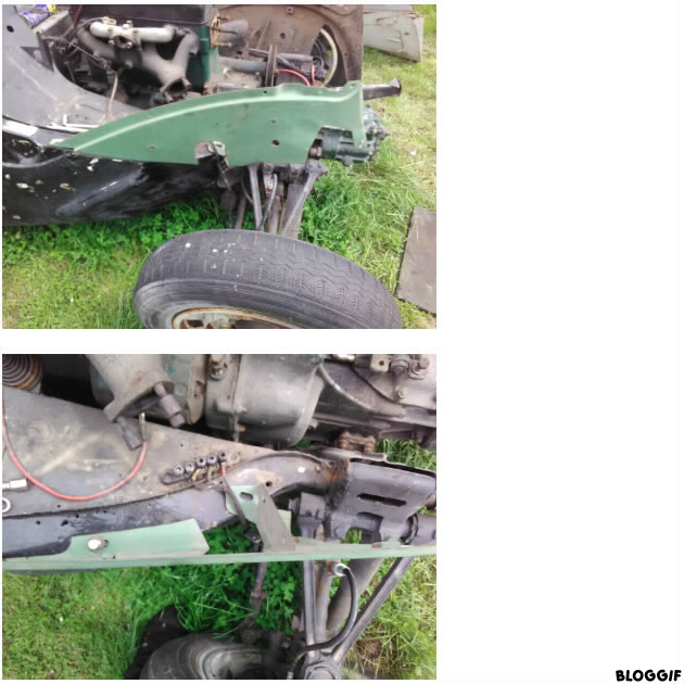

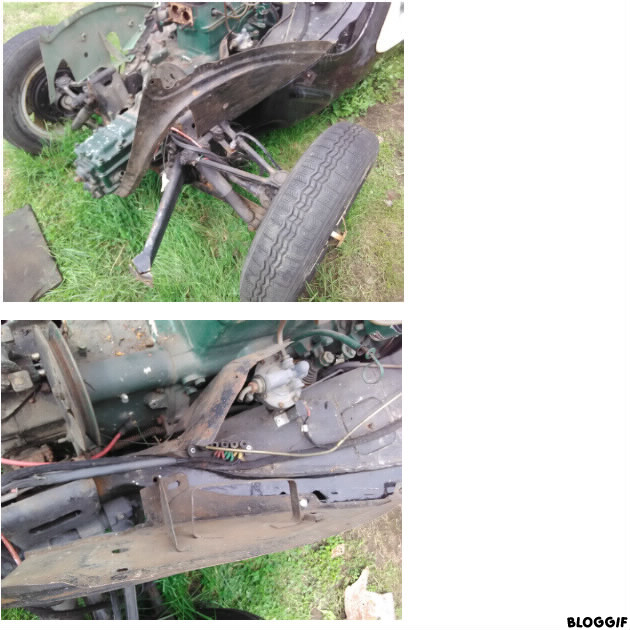

étant nouveau je n'arrive pas à reconnaître la joue d'aile gauche en ayant déjà fait deux achats
je crois que celle rouillé est la bonne mais avec les morceau manquant :!:
même la verte est bizarre au niveau de la 3ième fixations qui tombe toujours à coté
qui est bon qui ne l'est pas :?:
merci

la gauche comporte le logement du bidon d huile la droite 'cote conducteur) comporte la decoupe du passage du tube echappement; sur la premiere photo tout est bon

Merci c'est déjà ça d'éliminé j'ai l'impression dans ce cas que la deuxième est trop longue
il reste la rouillé et manque de tôle et savoir pourquoi la fixation tombe à chaque fois à coté

La position de la patte de fixation avant de la joue d'aile change au 15 novembre 39.
Avant cette date, la patte de fixation est orientée vers l'avant. Après cette date la patte est orientée vers l'arrière.
Ceci en raison de la modification de l'avant de la coque. Sur ta 3e photo la joue d'aile version courte est pour une "Normale" d'après 51, pas pour une "Légère"
Il y a beaucoup de modèles de joue d'aile pour les Traction.
Pour une "Légère" de 38 il faut des joues d'aile réf. 298.856 côté droit et 298.857 côté gauche. Ces modèles ont été montés de mai 36 à novembre 39.

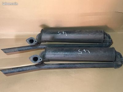

je connais pas bien l'échappement de ma traction car il y en a pas
pensez vous que celui ci va sur un 38,merci

Oui, c'est le bon modèle

Avec les explications de Marco, j’en conclue que si l’équerre de renfort est pliée vers l’AR, la joue verte (1ere photo) ne correspond pas à 1938. Donc, tout n’est pas bon...
C’est d’ailleurs pour ça que les trous sur le jambonneau ne correspondent pas. :roll:

Les coques des Tractions ont subi d'importantes modification à partir du 15.11.39 (modèles 40). L'arête soudée se termine à l'extérieur du jambonneau à partir de cette date. Sur la 38 on voit bien qu'elle se termine à l'intérieur.
Et ce ne sont pas les seules modifs, bien d'autres encore permettent d'identifier l'année d'une Traction, c'est généralement à ce genre de petits détails qu'on reconnait les fausses avant-guerre.

la joue verte tombe dans tout les trous sauf l'équerre qui faut dé soudée et mettre de l'autre coté

Marco tu dis que le pot est le bon :?: et Yann non :?:
sur l'annonce il note 11b

Je n’ai pas dis que le pot n’est pas bon, je t’ai seulement donné les réf. et dimensions inscrites dans le Catalogue des Pièces Détachées.
Tu peux constater que le pot est le même pour Légère que pour Normale, donc 11B = 11BL.
J’ai précisé qu’il n’y a que la longueur du tube sous caisse qui diffère.
A toi de demander les dimensions au vendeur, pour t’assurer qu’il s’agit d’un pot pour Traction. Il doit faire 550 mm.
Puis quand j’ai dis que les 2 tubes devaient partir en sens inverse, c’est parce que sur la photo, le tube de sortie est dévissé et replié le long du pot, pour prendre moins de place.
Moi, je ne sais pas reconnaître un pot de Traction sans savoir les dimensions.
Mais Marco, il a l’oeil et des pots de Traction, il en a vu plus que moi. Il ne se trompe pas, même sans les dimensions.
Si Marco te dit que c’est bon, fais lui confiance.
