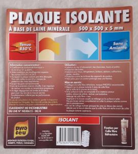

Bonjour à tous ,
J'ai acheté une plaque isolante pour remettre sous la tôle de protection du carburateur mais le produit reste beaucoup trop fragile à travailler ,
imgserver.php 300 Plaque isolante.jpg [ 19.11 Kio | Vu 4088 fois ]
Auriez vous un autre produit à me conseiller :?: .
A vous lire .
Marc

La laine de roche pour pot d échappement moto c est ce que je met c est souple mais ferme,
L ideal

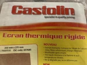

Page 23 dans réfection moteur 15/6 de JL POUSSARD plaque Castolin

Merci je vais me mettre en quête de trouver cela .
