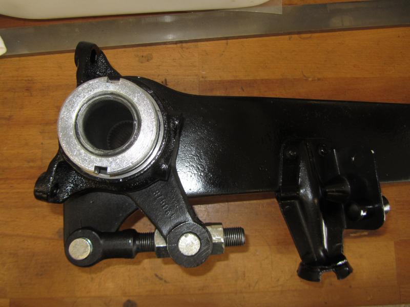

Je viens de refaire entièrement le train arrière de ma 11BL de 52, avec notamment changement des silentbloc des paliers élastiques. Problème, après remontage je viens enfin de remettre sur roues ma traction après dépose des chandelles et là je constaté que la voiture est très très basse à l'arrière, pas du tout la hauteur normale ? Pourtant j'ai bien utilisé les piges pour la repose du train arrière ? Un conseil à me donner ? Est-ce que cela peut venir d'un mauvais positionnement des barres de torsions ? Je précise que c'est ma première restauration... Je débute. Par avance merci.
 Sujet du message: Re: Problème réaglage train arrière après remontée
MessagePosté: Dim 20 Sep, 2020- 22:30
Messages: 1239
Dans quelle position est le réglage de hauteur ? Le tout a t'il été positionné avec les équerres MR-3336 lors du serrage ? La distance de 82 mm doit être respectée.
S'il n'est pas possible de corriger la hauteur cela vient très probablement des barres engagées dans la mauvaise position. Les barres doivent être engagées avec les axes d'amortisseurs de l'essieu dans les trous mortaisés des piges MR-3338
La tige de réglage devrait dépasser de 30 mm env. sans le contre-écrou pour engager les barres, cela correspond plus ou moins à la hauteur définitive.

@Marco : premier constat : je n'ai pas de contre-écrou sur les leviers de réglage des bras comme sur votre photo. J'ai juste un seul écrou côté intérieur ? Est-ce normal ?
MessagePosté: Mar 22 Sep, 2020- 17:42
Messages: 1239
Il n'y a pas toujours le contre-écrou, cela n'a pas d'incidence sur le réglage et le fonctionnement.
