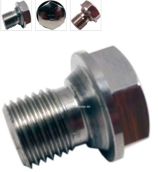

Mes jantes BM ont été sablées et peintes en Epoxy et naturellement, je dois reprendre la pas de vis de l'enjoliveur au taraud (que je n'ai pas). Le diamètre est en 14 mais quid du pas de vis ?
Merci pour vos retours
Pierre
Capture.JPG [ 33.34 Kio | Vu 3640 fois ]

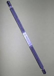

Il faudrait vérifier le pas à la jauge à filets et à défaut de trouver un taraud, tu dois pouvoir les reprendre avec un Filon .
imgserver.php 300.jpg [ 5.46 Kio | Vu 3582 fois ]
( je pense que c'est du 14 x 125 , mais Je n'ai pas de vis sous la main pour te confirmer ).

Pierre j'ai regardé et j'ai ce qu'il te faut à la maison, j'ai la jauge à filets et le taraud de 10/150 :wink:
