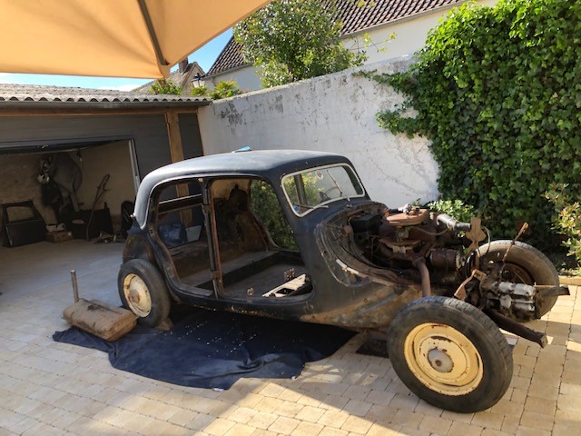

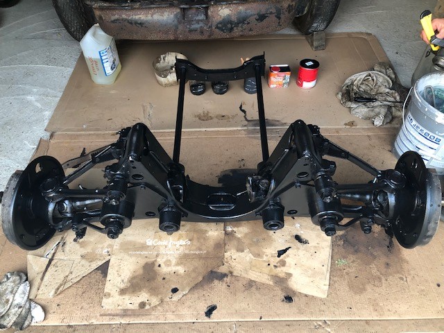

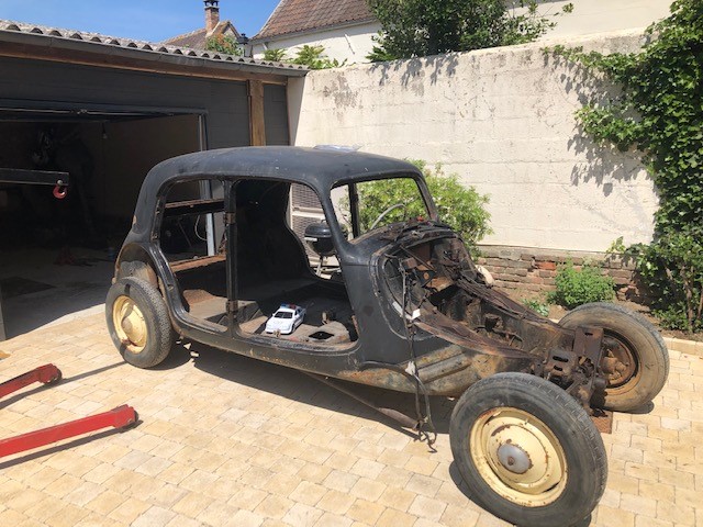

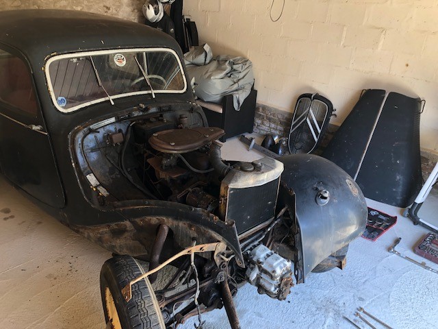

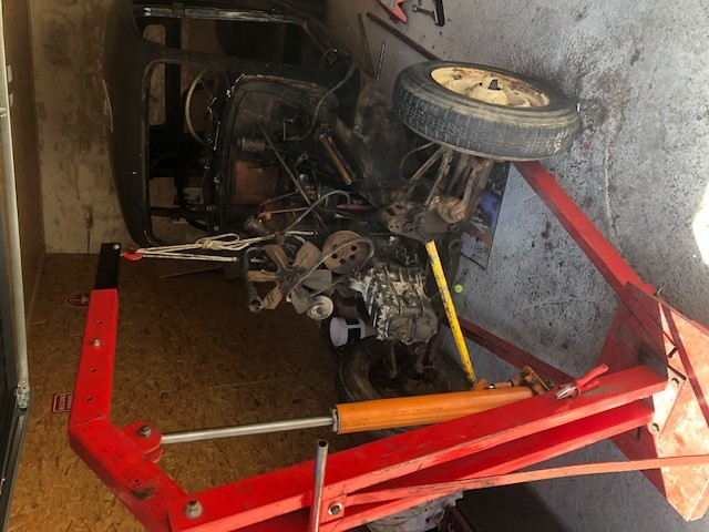

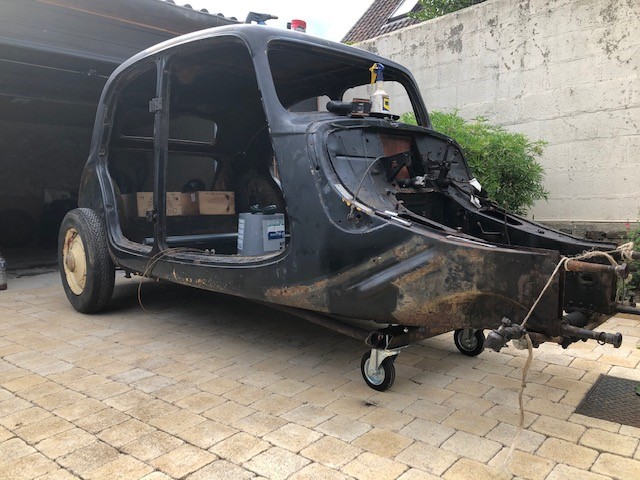

Quelques photos de la restauration...
a.jpg [ 92.78 Kio | Vu 6356 fois ]
b.jpg [ 102.39 Kio | Vu 6339 fois ]
c.jpg [ 103.51 Kio | Vu 6302 fois ]
d.jpg [ 112.74 Kio | Vu 6355 fois ]
e.jpg [ 99.53 Kio | Vu 6305 fois ]
f.jpg [ 112 Kio | Vu 6338 fois ]
