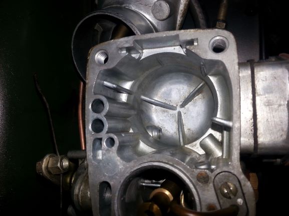

Messages: 166
pbic origine
32 pbic.jpg [ 35.6 Kio | Vu 9757 fois ]
11 B 1954 -
7c 1936

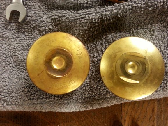

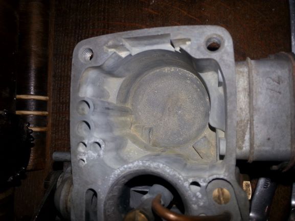

Messages: 166
celui que j'ai actuellement une refabrication .
n 32 pbic .jpg [ 37.17 Kio | Vu 9798 fois ]
11 B 1954 -
7c 1936

Messages: 166
les deux flotteur
n flotteur .jpg [ 61.25 Kio | Vu 9782 fois ]
11 B 1954 -
7c 1936

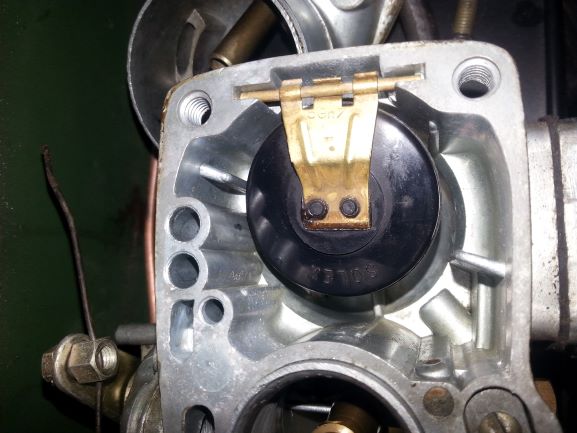

Messages: 166
le nouveau flotteur plastique .
Après un essais ce matin il fonctionne parfaitement.
Merci michel.
nouveau flotteur plastique.jpg [ 44.72 Kio | Vu 9754 fois ]
11 B 1954 -
7c 1936
