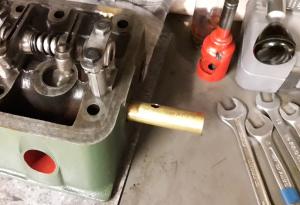

Bonjour à tous ,
Comment stopper le tube d'eau dans la culasse ,( le nouveau tube est en laiton ) , au démontage l'ancien tube en acier est sorti tout seul il me semble qu'il était simplement en buté entre les deux pastilles de sablage .
imgserver.php 3001.jpg [ 13.08 Kio | Vu 8071 fois ]

Salut Marc,
Voici un site très précieux et sur ce lien, tu trouveras réponse à ta question :
http://traction.valdesarre.fr/i.php?p=moteur2_p2
"Le tube a une longueur de 420 mm, alors que la distance hors-tout d'une portée à l'autre n'est que de 413 mm . Le tube dépassant , il pourra être rabattu . J'ai donc entaillé à la scie, sur 3 mm environ, les 2 extrémités, pour faciliter cette opération"
Bonne continuation, on attend la suite.

ce qui lui évite de tourner et de ne pas avoir les trous dans le bon angle

J’ai suivi cette procédure Val de Sarre , c’est simple et c’est efficace!
Pour avoir changé le tube sur de nombreuses culasse, je n'ai jamais rencontré de difficulté pour immobiliser le tube dans la culasse, il y a un léger serrage côté pompe à eau. (bien sur si le trou n'est pas agrandi en y grattant avec insistance.)
Les tubes que je confectionnent dans de l'inox aux côtes d'origines s'adaptent parfaitement.
Le tube doit se monter par l'AR de la culasse et vient se positionner en serrage côté pompe à eau.
Quelques gouttes de festinol (ou loctite) dans le trou de la culasse (côté pompe) et de même sur le tube (sur 2 cm)avant de terminer l'emmanchement , vont permettre de le fixer. Eventuellement un ou deux coups de pointeau à l'AR.
Pour l'orientation les trous, ils seront dirigés vers les sièges de soupapes, (COMME A l'ORIGINE).
Pour mieux comprendre voir la planche 5 de la coupe transversale du moteur, ce qui correspond à un angle d'environ 40 °. 11 Perfo ou 11D le tube est monté de la même façon.
Il est plus important de refroidir au niveau de la source (chambre de combustion) que le guide de soupape.
J-Louis.

Merci Jean-Louis , effectivement cette après midi j'ai remarqué cette différence de diamètre du coup j'ai fait le montage à la Loctite avec deux coups de pointeau et il tient parfaitement .
