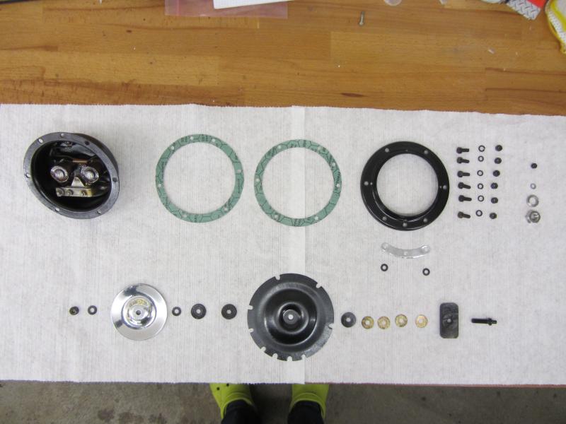

J'ai refait ceux de ma 7C il y a quelques années, je ne sait pas si ce sont les mêmes sur ta voiture.
On voit sur les photos, il y a un joint de chaque côté de la tôle vibrante
Sanor F8.jpg [ 54.77 Kio | Vu 8522 fois ]
Sanor F8 G et A.jpg [ 51 Kio | Vu 8581 fois ]

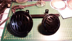

Ce matin je démonte mes deux Klaxons pour les restaurer et au démontage les deux Klaxons sont sans joints :!: certains auraient des joints et d'autres pas :?:

Ils sont plus récents que les miens, la construction a certainement été simplifiée. En plus ils semblent neufs à l'intérieur donc ça doit être étanche.

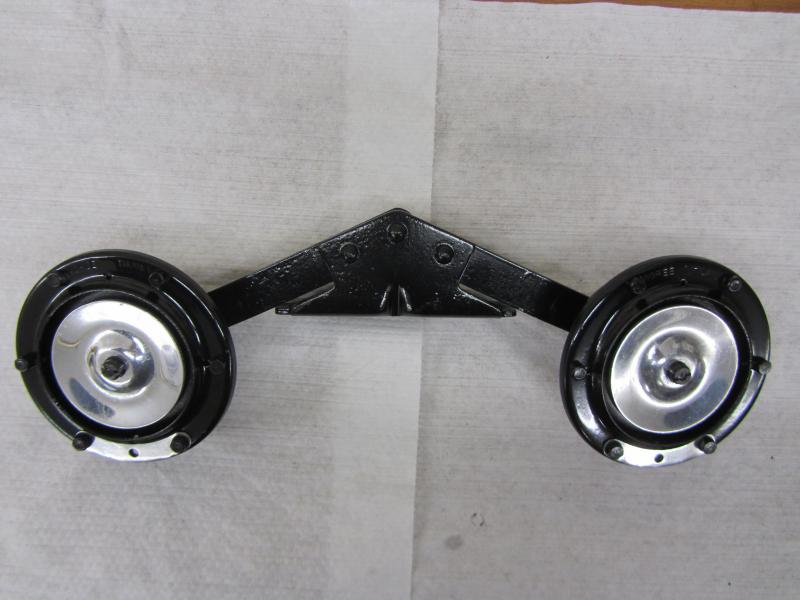

Les miens sont terminés , peinture décapée et le tout en peinture , (j'ai quand même mis des joints neufs) .
