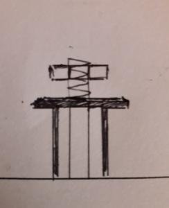

Tu glisses sur ton goujon un morceau de tube et une grosse rondelle en serrant le goujon va monter tout seul ,

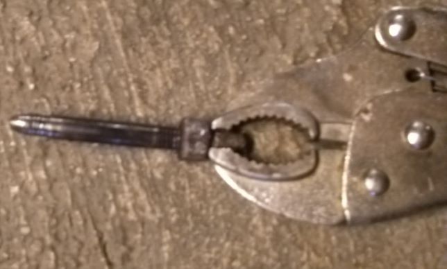

Merci pour les conseils. grâce à eux, mission accomplie... et le goujon goujat, il était bien usé d efait!

Maintenant un coup de taraud dans la culasse s'impose pour juger de l'état .

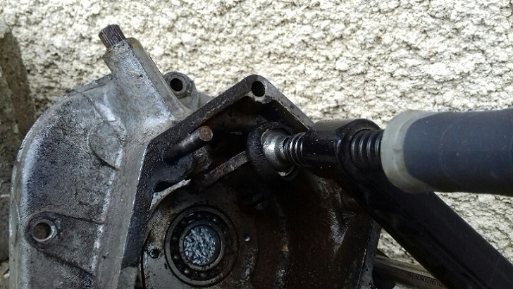

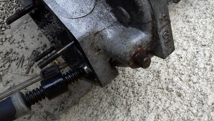

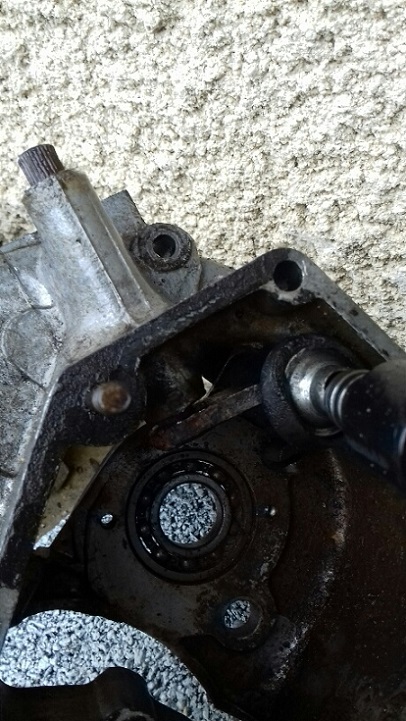

Dans le même esprit pas sur Traction mais sur moteur de Peugeot 125 des années 50. j'ai sur un de mes moteurs une fourchette cassée. J'ai acheté un carter avec cette pièce mais voila elle est bien bloquée => acier dans aluminium.
Depuis 3 jours ça baigne dans le WD40, j'ai chauffé, j'ai tapé, mis en pression avec un serre-joints mais rien ne bouge. La patience ?
En effet, je voudrais éviter de découper le carter…

Alu et acier finissent presque par se souder, le vinaigre blanc ou l’acide Oxalique dissolvent parfaitement l’oxyde d’aluminium. Tu peux évidemment chauffer et refroidir avec un choc thermique ( bombe d’azote liquide) il y a aussi le tournevis à choc manuel ou la
Clé à choc pneumatique...

Tu chauffe un petit coup de marteau et avec une dégoujonneuses tu le débloque
c'est comme ça que je fais pour les sortir
si tu as besoin j'ai la dégoujonneuses ;)

Une fois bien imbibé de WD 40 J’essaierai de faire une chaude de retrait du carter alu et de frapper avec un jet en bronze pour ne rien détériorer ,
Un peu comme on pratique pour renter un roulement de boite de vitesse , dans ce cas la bien sur on tape pas dessus le roulement rentre tout seul ..
Attention l’Aluminium fond à 660 degrés pour l'acier pas de souci c'est 1500 degrés environ , donc faut réchauffer pas fondre :lol: .
Marc

Mais si c’est soudé par l’oxyde le WD40 sera totalement inefficace.
