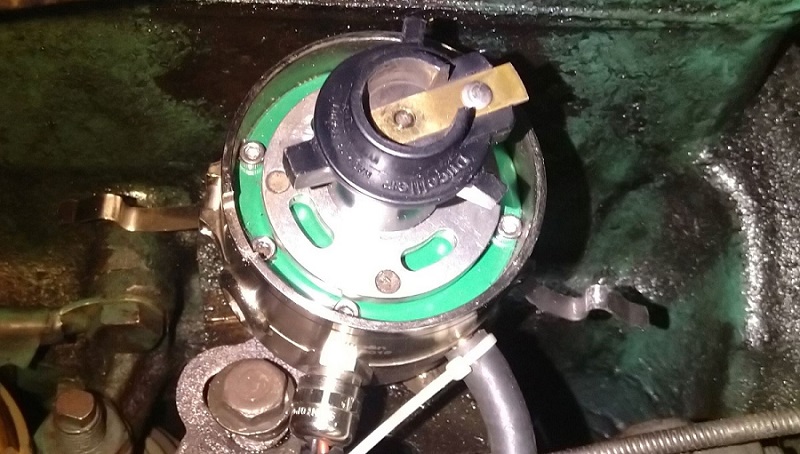

Pour Alain, merci pour la réponse sympa. Pour Moux, je vois que je n'ai pas écrit trop de conneries. En plus, quand j'actionne le démarreur, l'éclairage du tableau de bord diminue fortement... Bon, je joins la photo du distributeur calé: le doigt pointe bine vers l'arrière, çà a toujours roulé comme çà. Mais le le contact du doigt est peut être usé? Bon maintenant, promis ,je me tais...

Pour Alain, merci pour la réponse sympa. Pour Moux, je vois que je n'ai pas écrit trop de conneries. En plus, quand j'actionne le démarreur, l'éclairage du tableau de bord diminue fortement... Bon, je joins la photo du distributeur calé: le doigt pointe bien vers l'arrière, çà a toujours roulé comme çà. Mais le le contact du doigt est peut être usé? Bon maintenant, promis ,je me tais...
Non il ne s’agit pas de te taire mais c’est difficile de t’aider si on n’a pas de réponses précises ou si on cherche tous azimuts!
Au vu de ta photo, quand ton doigt est dans cette position, ça correspond à quel fil sur la tête? Le fil du cylindre 1 (coté boîte ) ou le cylindre 4 (coté habitacle).
On cherche on cherche!!

Oui, il s'agit bien du cylindre numéro 1!
Et as tu essayé quand ton allumeur est dans cette position de brancher le cylindre 4 à cette position et ensuite dans le sens horaire le 2 le1 et le 3?
Désolé j’ai suivi de loin ton post en face (mon pseudo en face c’est carrera) et je ne me souviens plus de tout.

Ben mince, c'est de ma faute , javais oublié que c'était un 123 :oops: Donc ça ne m'aiguille pas et n'enlève pas mes doutes :cry:
Donc on vérifie le branchement pour être sûr:
1° Tu as mis la bonne courbe d'avance via le potentiomètre dessous l'allumeur
2° le fil rouge du 123 sur la borne + de la bobine
le fil noir sur l'autre borne de la bobine
ne pas brancher le condensateur
trouver le PMH du cylindre 1:
enlever la bougie N°1 , lever la roue AVG et la tourner vers l'av en ayant mis la 3° vitesse. Boucher l'orifice du trou avec le pouce, dès qu'on sent la compression, on place la pige et en tournant doucement, la pige va rentrer
3° Enlever la 3°, ensuite, pige de calage en place, mettre le contact
et
4° tourner l'allumeur dans le sens des aiguilles, revenir doucement en arrière jusqu'à l'allumage de la lampe et bloquer l allumeur juste au moment de l'allumage
5° retirer la pige, couper le contact
6° tu poses le rotor et la tête de delco
7° Le rotor doit être pratiquement en face d'un plot de la tête de delco
8° Le cylindre N° 1 est celui qui est à l'avant du moteur vers radiateur, tu branches le fil sur la bougie 1 et sur le plot face au rotor
9° Puis le 3 à droite de la tête sens des aiguilles, puis 4, puis 2 comme sur la photo. Puis sur le plot central le fil HT qui va à la bobine
10° Amorcer la pompe à essence , brancher le tuyau de l'avance à dépression et démarrer, elle doit partir
Désolé pour la longueur, :D même si tu l'as fait, tu contrôles cette procédure pour enlever tout doute sur le calage. :wink:
