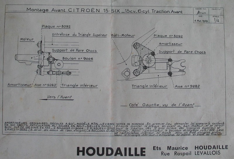

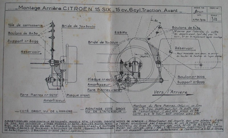

C'est le bras de l'amortisseur Houdaille. D'ailleurs, on aperçois la plaque du support de l'amortisseur.
Ci joint quelques page de pub glanée dans des RTA des années 50.
J'ai un essieux de 15 en pièces avec ce montage .
Précision, pour le serrage des articulations élastiques,(silent blocs) roues au sol et avec au moins une charge de 80 à 100 kg a bord à l'AR pour les amortisseurs AR et 100 à 120 kg pour l'AV pour ceux de l'AV .
J-Louis.

Il est intéressant de voir un montage avec l'attache supérieure de l'amortisseur Spicer qui sert d'ancrage à la biellette sur la photo d'Alain et sur la doc de Jean-Louis on voit qu'il y a une plaque d'acier qui vient se fixer sur le passage de roue pour un ancrage bien plus bas.
