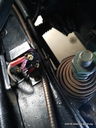

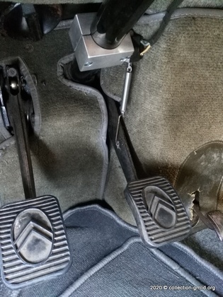

Lors des 50 ans du Club à Nevers, je discutais avec Laurent Mazuy sur la qualité des contacteurs de feux arrières de frein, que j'avais déjà remplacé et que ne trouvais pas efficients car les contacts s'oxydaient rapidement, il m'a montré, sur sa voiture, ce qu'il s'était fabriqué...
Placé à l'intérieur de la voiture (moins sujet aux variations de température, et à l'oxydation des contacts), fixé à la colonne de direction (donc discret), ce dispositif semble très fiable. Certes, ce n'est pas "l'origine", cependant le retour à celle-ci est toujours possible-, il resterait juste le trou de "3" dans le bras de la pédale de frein...
Laurent, qui en a fabriqué quelques exemplaires pour les amis, m'a cédé celui-ci au prix coûtant de fabrication, prix que j'ai oublié, mais pas cher !
Profitant du confinement, j'ai installé ce nouveau contact sur Mère'Grand et cela fonctionne très bien !
Commentaire: Le contacteur fixé sur le support enserrant la colonne de direction, relié par un crochet à la pédale de frein percée d'un petit trou pour cela (reste à mettre un petit coup de peinture...)
IMG_20200504_001r.jpg [ 72.98 Kio | Vu 11969 fois ]
Commentaire: L'ancien contacteur, vidé de son contenu, sert de bornier
IMG_20200504_004r.jpg [ 64.38 Kio | Vu 12028 fois ]

Merci beaucoup Michel avec cette photo je comprend beaucoup mieux
Dans ma petite tête quand tu parlais de direction j’imaginai que le boîtier tournait avec le volant.......!!!!!!!
Oui.....il est pincé sur le tube guide
Ah......il faut pardonner mon grand âge......!!!!!!!
