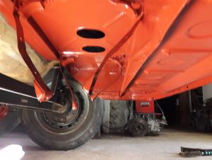

Bonjour à tous ,
Aujourd'hui troisième couche d'antirouille ( façon Christian Lauboutin ) :lol: ,
imgserver.php.jpg [ 12.24 Kio | Vu 14626 fois ]
Marc

MessagePosté: Lun 27 Avr, 2020- 21:22
Ben c'est pas la Noiraude???
C'est plutôt la rougeaude :lol: :lol:

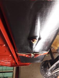

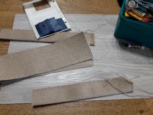

Ce matin c'est atelier couture , avec des sangles en toile de jute je confectionne des bandes de protections pour les sangles en acier des fixations du réservoir , c'est pas tout à fait comme à l'origine mais ça devrai aller de toute façon une fois fixer cela ne se voit pas .
imgserver.php.jpg [ 13.15 Kio | Vu 14443 fois ]
Marc

Réservoir en place .

Marc à l'origine ce n'est pas du caoutchouc....????? je ne me souviens plus
J'ai peur qu'en cas de pluie tes sangles gardent l'humidité
A voir

Non Alain ,ce que j'ai démonté c'est une sorte de produit genre Thibaude comme la garniture du coffre bon au pire il est encore temps de changer .
Marc

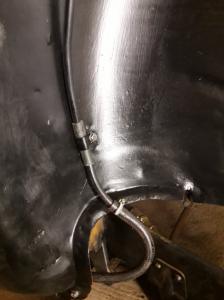

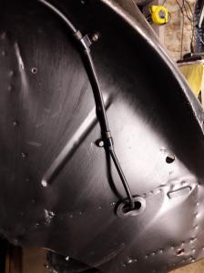

Les durites d'essence sont en place
imgserver.php 300..jpg [ 10.65 Kio | Vu 14270 fois ]
imgserver.php 300.jpg [ 9.45 Kio | Vu 14210 fois ]
Marc

MessagePosté: Sam 02 Mai, 2020- 19:08
C'est beau quand c'est propre 8)

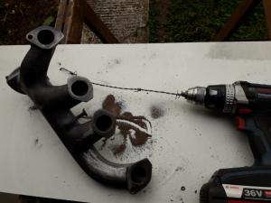

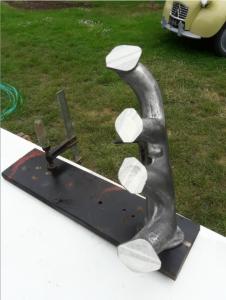

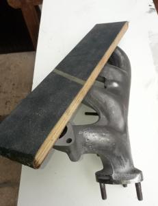

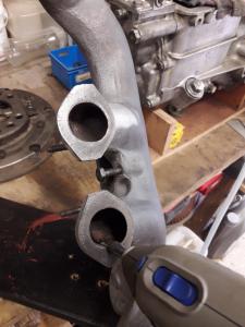

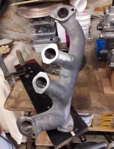

Ce matin opération collecteur d'échappement ,
Nettoyage des entrées au Dremel , et nettoyage de l'intérieur au fil de fer Barbelé , ensuite petite rectification du plan de joint.
imgserver.php3001.jpg [ 14.04 Kio | Vu 14106 fois ]
imgserver.php3002.jpg [ 11.13 Kio | Vu 13977 fois ]
imgserver.php3003.jpg [ 9.17 Kio | Vu 14109 fois ]
imgserver.php3005.jpg [ 11.44 Kio | Vu 14082 fois ]
imgserver.php3004.jpg [ 15.19 Kio | Vu 14186 fois ]
Marc

MessagePosté: Lun 04 Mai, 2020- 18:52
Une bonne chose de faite :D

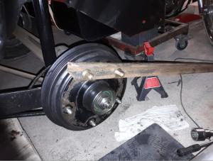

Aujourd'hui pas fait grand chose sur la Trac :? ,juste préparé une barre de blocage pour le serrage et desserrage de l'écrou de fusée , je ne sais pas comment était fait l'outil d'origine :?: .

Avec ton outil maison, tu feras le même travail et au moins, tu ne détérioreras rien :D :wink:

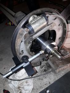

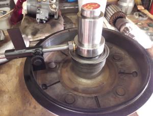

Ce matin c'est réglage des mâchoires de freins arrières ,

Tu fais tourner tes outils à ce que je vois :shock: Avec un bon réglage, tu auras un freinage nickel et c'est appréciable sur la 11 :D Je peaufine toujours cette phase pour la sécurité et passer le CT sans problème et elle me le rend bien :D

J'ai juste fait tourner le cylindre et j'ai fait le reste du coup j'ai un outil précis , pour l'avant j'ai l'ai acheté mais à l'occasion je le referai aussi car ce genre d'outillage chez les fournisseurs c'est pas terrible faut pas être très regardant sur les finitions ( là c'est le serrurier qui parle ) ça doit pas être de fabrication Française ....
